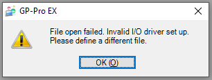

Bonjour cher collègue automaticien ;)
J'ai besoin de vous comme vous vous en doutez.

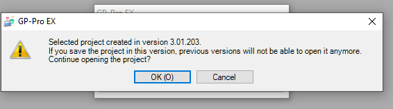

Je viens de télécharger proface v4.09.450 et j'essaye d'ouvrir un projet en v3.01.203 seulement bah... ça marche pas.
Faut-il que je télécharge un ancienne version ?
Merci d'avance

Pas sûr que cela résolve ton problème, mais la dernière version de GP-Pro EX est la 4.09.600

J’ouvre sans problème des fichiers en 3.12 avec des versions 4.08 ,peut être que ton fichier correspond à une version d’écran qui n’est plus compatible avec les version de gp pro plus récente.
J’ai plusieurs versions installées sur un même poste et il n’y a pas de problème.
Tu devrais peut-être le faire.

Sur la page de téléchargement de la dernière version, c'est indiqué :
Pour les services de conversion concernant la mise à jour des projets édités par GP-Pro EX V3.6 ou antérieur, veuillez contacter votre bureau de vente local.

Bruce33 a écrit : 25 févr. 2025, 17:17 Bonjour,
Oh en effet!
Merci pour l'info ;)
