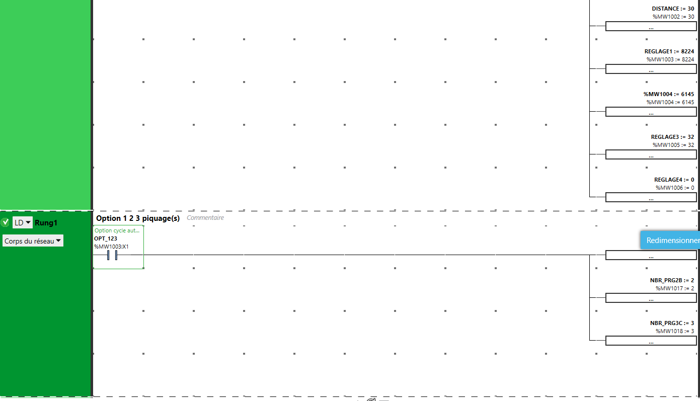

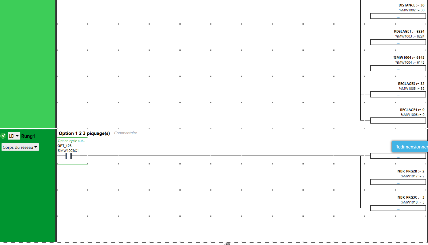

Actuellement en train de convertir un programme en schneider en Allen Bradley.
Le soucis c'est que dans Ecostruxure j'utilise mon mot en entier puis après j'utilise un bit de ce fameux mot. Mais je ne trouve pas comment faire sur Connected Components Workbench, je ne trouve pas de module pour convertir ou diviser ce mot en bit.
Je sais que c'est possible sur TIA mais sur CCW aucune idée.
J'essaie de récupérer %MW1003 qui est utilisé après en %MW1003:X1
Merci pour vos réponses

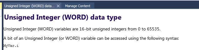

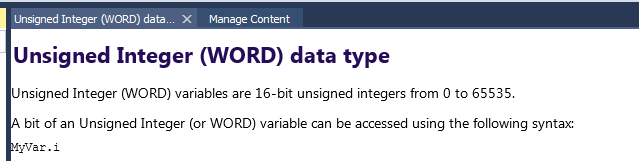

Il faut écrire:
MonWord.i
Avec i comme numéro du bit
