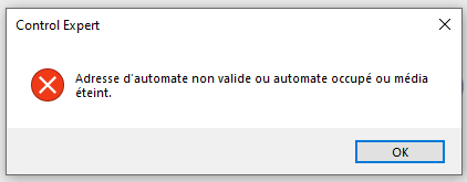

J'ai essayé de faire cette manipulation, mais quand je change l'adresse IP du simulateur et que j'essaie de me connecter à l'automate j'ai un message d'erreur: Adresse d'automate non valide ou automate occupé ou média éteint.dpo a écrit : ↑13 avr. 2025, 19:21 de mémoire .
Mettre les 2VM et le PC hôte sur une même plage d'IP compatibles, exemple 192.168.1.xxx avec masque 255.255.255.0
Sur les VM il faut que les cartes EThernet soient en Bridge
Ainsi tu dois pouvoir Pinguer tous les "PC" entre eux
Sur le simulateur control expert tu peux forcer l'adresse IP de simulation pour qu'elle ne soit pas en 127.0.0.1 mais en 192.168.1.AAA
Sur le simulateur vijeo, tu changes l'adresse de l'automate cible en 192.168.1.AAA
il me semble l'avoir fait entre le logiciel IHM kep sur une VM et control expert sur une autre
comment puis-je faire ? J'ai modifié une option dans mon PLC simulateur, j'ai suivi la procédure de Schneider "Why PLC simulator can't receive external communication?". Et pour autant j'ai toujours le même défaut.
