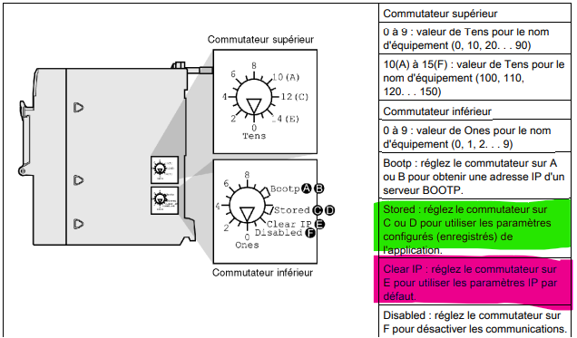

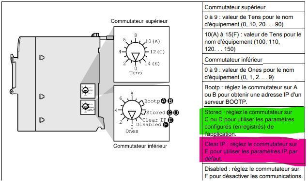

L'automate est actuellement dans sa configuration basique en sortie d'usine, c'est-à-dire que le commutateur est sur Clear IP (E) au dos du CPU et il utilise donc l'adresse IP par défaut (qui est dérivée de son adresse MAC). On voit sur la photo ci-dessous les différentes possibilités avec le commutateur :

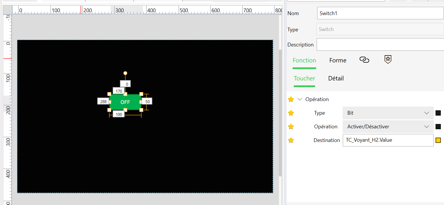

J'explique ma démarche : créer un commutateur qui met à 1 une variable dans OTE, Control Expert récupère cette variable et met à 1 un voyant à l'aide d'un Ladder.

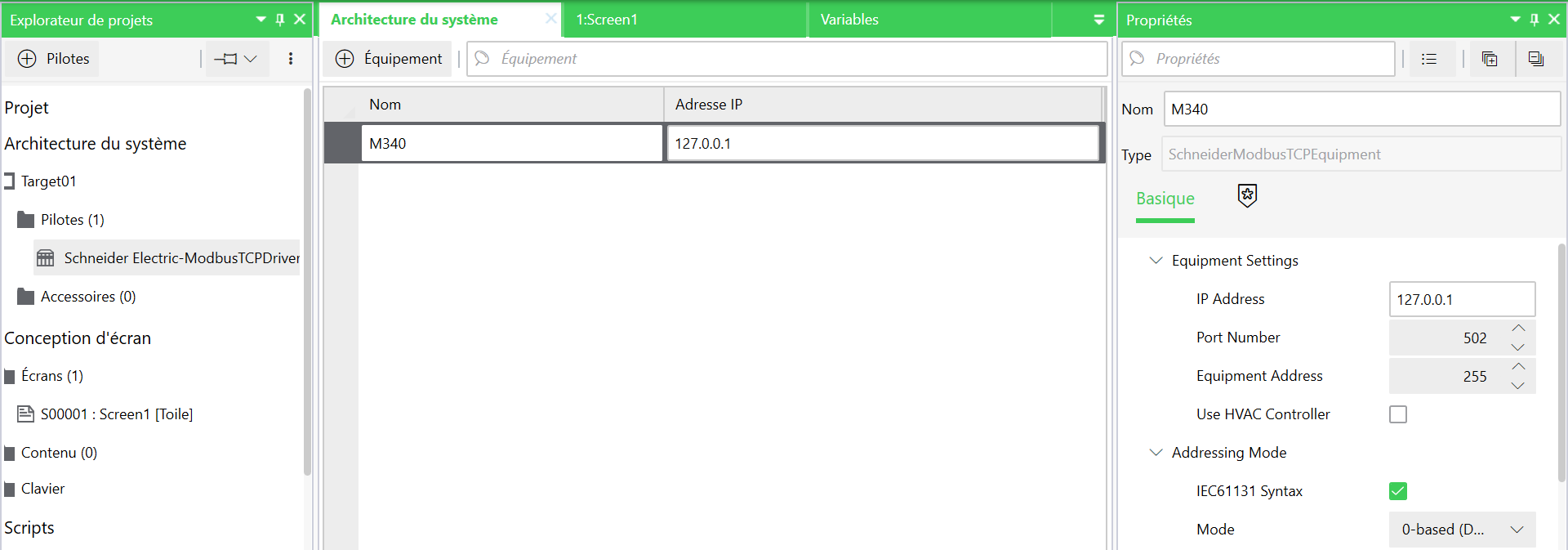

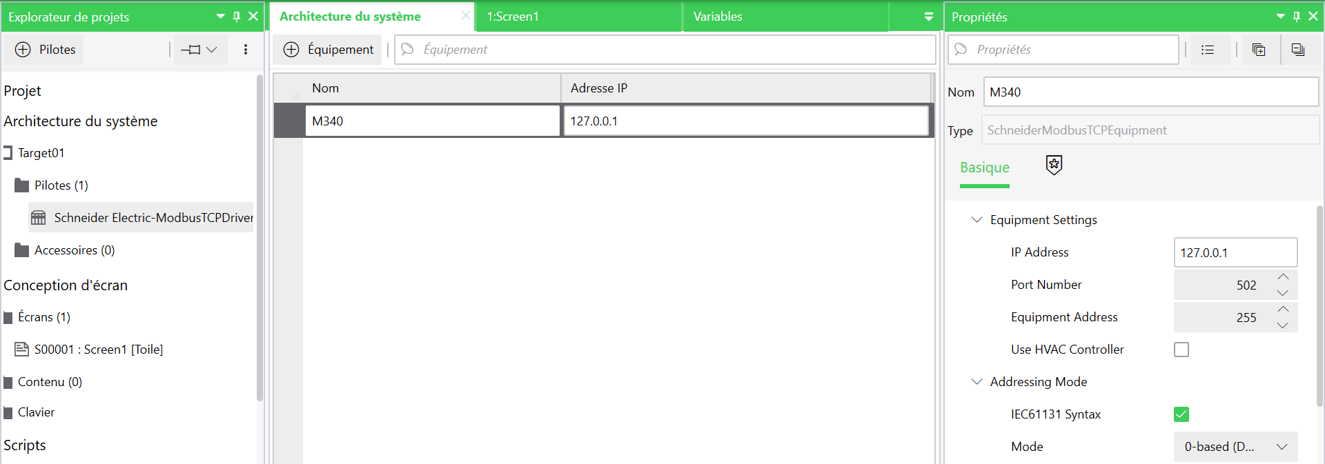

Voici l'écran que j'ai créé sur OTE :

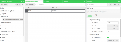

Ici j'avais donc rentré mon adresse IP (dérivée de l'adresse MAC) de mon automate :
(Sur la photo c'est l'adresse IP de la simulation)

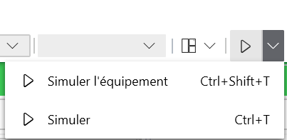

Et je lance ensuite la simulation comme ceci :
Je clique sur simuler, cela fonctionne en simulation mais pas quand je suis connecté à l'automate. J'ai aussi essayé de simuler l'équipement quand je suis connecté à l'automate mais cela n'a pas non plus fonctionné.
Pouvez-vous m'aider svp ? Je ne sais plus comment faire...

Quelle adresse ip mets tu lorsque tu veux te connecter à l'automate sans la simu?
As tu essayé de ping tes 2 équipements afin de vois si ils ont la bonne adresse ?
