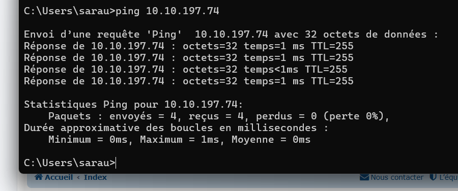

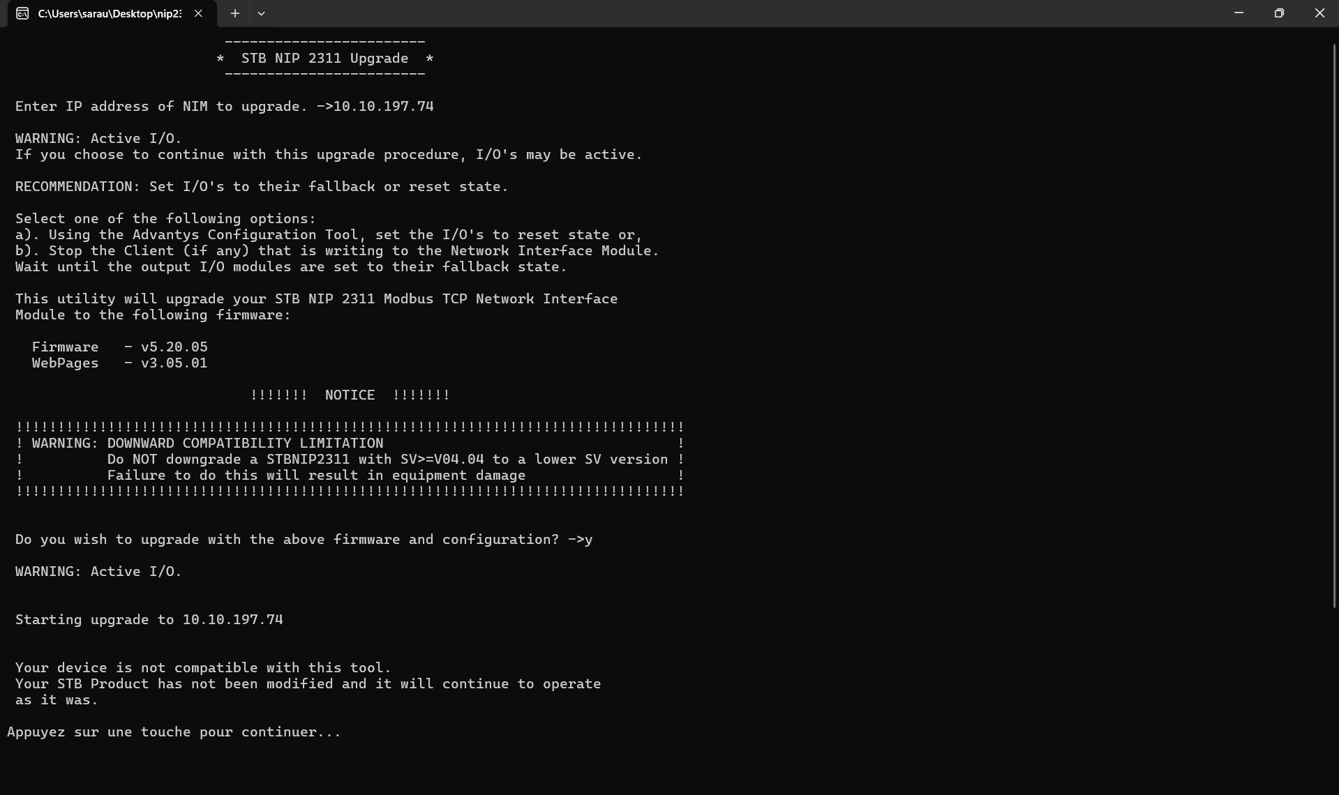

Passé cela, je cherche a mettre a jour un firmware de STB NIP 2311. J'ai télécharger le package suivant https://www.se.com/ie/en/download/docum ... _Firmware/. Je lance alors le fichier exe : nip2311_upgrade_[fw]_v5.20.05_[web]_v3.05.01
Il se lance bien que mon pc détecte un problème de sécurité grave ! (merci Schneider encore une fois) mais je passe outre. Arrive alors une page DOS qui me demande l'adresse IP du NIP (elle ping donc ça marche au niveau de la com)
J’appuie sur "Y" pour valider la maj mais le message d'erreur suivant apparait : your device is not compatible with this tool.
Heureusement qu'il n'y avait pas de techniciens de Schneider dans la pièce a ce moment!
Sur ce, avez-vous des idées ?
merci d'avance pour mon état mental se dégradant.... :lol:

Bonjour andala,
J'ai pitié de ton état mental en déclin... :cry:
Il ne faut pas blâmer Schneider. Pour se conformer aux règles de cybersécurité indispensables aujourd'hui, tous les fabricants sérieux désactivent les services Ethernet par défaut. Et c'est très pénible pour nous.
Le STBNIP2311 à partir du firmware V5.0 se retrouve donc avec les services HTTP et FTP désactivés sur un appareil tout neuf.
Or la mise à jour du firmware utilise la connexion FTP.
Tu vas devoir charger une configuration dans ce STBNIP2311 avec le logiciel Advantys. Si tu as une version antérieure à V12.0, il suffit juste de charger une configuration. Si tu as une version V12.0 ou plus : dans les paramètres du module, onglet "Options", il faut cocher "Enable FTP".

Bruce33 a écrit : 21 mai 2025, 17:57 Si tu as une version V12.0 ou plus : dans les paramètres du module, onglet "Options", il faut cocher "Enable FTP".
La est mon probleme : enable FTP est grisé

andala a écrit : 22 mai 2025, 12:21 La est mon probleme : enable FTP est grisé
Probablement parce que le paramétrage de l'îlot est verrouillé (à l'ouverture d'un projet c'est toujours verrouillé).
Tu as une icône en forme de clé dans la barre d’icônes. Ou par le menu Ilot > Verrouiller.

C’était en effet verrouillé mais aussi Il fallais juste coché avant de transférer... et moi je restait en mode connecté.... :cry:
