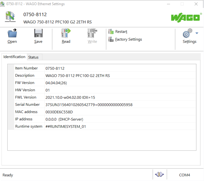

Je voulais me connecté au wago avec le cable USB pour changer sont IP. Apres installation de Wago Ethernet Settings et du driver de cable USB j'ai pu me connecter au wago. Probleme je n'est pas l'onglet network et je ne peut rien modifier ?
Avez vous une idée ? Merci

Peut-être à cause d'une version trop ancienne de WAGO Ethernet Settings... Quelle est votre version ?

de mémoire si c'est un PFC
tu peux forcer l'ip par défaut
mettre sur stop
appuyrer 8 sec sur mini bouton RST (en haut) jusqu'à led sys clignote >> ip = 192.168.1.17
tu peux alors attraper l'automate avec ton PC en 192.168.1.xxx et navigateur web et changer son IP

J'ai fini par réinstaller le soft et l'onglet est apparu certainement un problème d'installation du soft merci a vous
