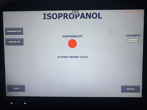

Hello tout le monde,
J'ai un projet avec un S7 510 et deux panels PC Stahl sur lesquels j'ai installé un runtime WinCC. J'ai developpé le projet avec TIA V19. J'arrive bien à charger les IHM et l'automate, mais je ne reçois aucune valeur de variables sur les IHM. J'ai bien réglé la date et l'heure, ainsi que le fuseau horaire. A noter que lorsque je lance le runtime sur mon PC depuis TIA, tout fonctionne...

Il faut que l'heure du panel et l'heure du IHM soit en phase, Vérifie l'heure sur tes HMI, elle doit être différente de l'horloge de ton S7.

J'ai bien réglé l'heure de l'automate et des panels (même fuseau horaire, même format).

Alors sur une vue IHM j’ai mis un navigateur internet pour se connecter au serveur web de l’automate et quand je m’y connecte l’automate n’a pas la même heure que ce que je règle via Tia -> en ligne et diagnostic.
Ceci dit quand je règle l’heure de l’ihm sur celle du web serveur ça ne fonctionne toujours pas.
