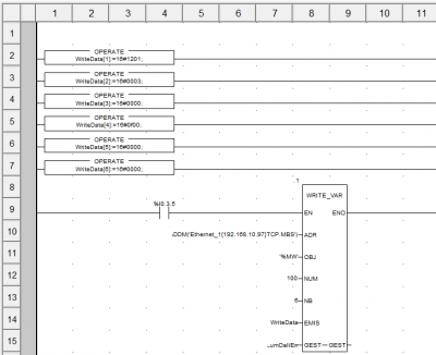

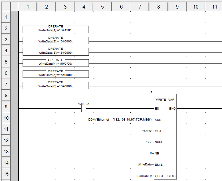

J'ai mis une capture d'écran pour le montrer, mais il s'agit du registre 100 pour l'écriture avec une longueur de mot de 6.

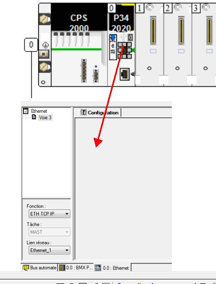

Par contre, après avoir modifié le programme par rapport à ça, j'ai toujours rien, et au niveau de Wireshark je vois pas l'automate envoyer ce que je lui ai demandé.
J'ai l'impression qu'il y a une erreur au niveau du ADR : ADDM('Ethernet_1{192.168.10.97}')
L'adresse IP de mon module Lunatone est bien la bonne, pareil pour l'API qui est bien 192.168.10.150.
J'ai vu qu'il y avait une histoire avec un module NOC mais je passe par un port intégré et pas par ce module, ça change quelque chose à ce qu'il faut écrire sur le ADR ?

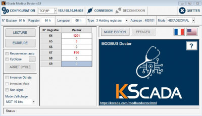

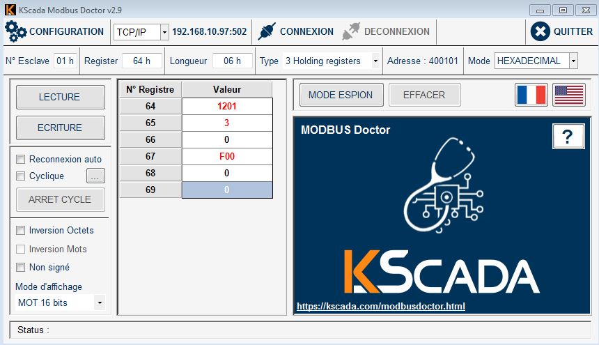

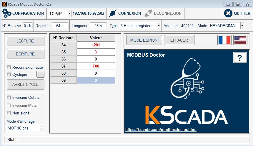

- Messages : 7834
Re: Communication entre M340 et DALI 4NET Basic

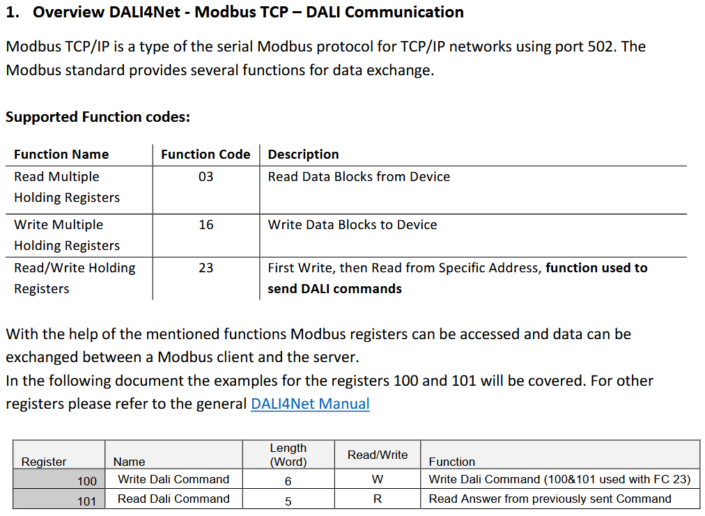

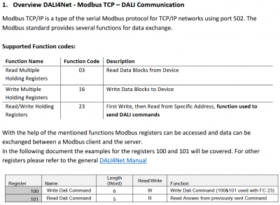

faire un test d'écriture avec ModBus Doctor
----cic pour zoom-----

Tu as un module NOC ou ...
Super ! Je te remercie !
Le logiciel est vraiment pratique ! Et en effet avec ce que tu m'as envoyé, j'arrive à piloter le luminaire!
Par contre au niveau du PLC, ça bloque toujours. Je met le bout du programme avec le bloc que j'ai fait si jamais.
Est-ce que dans mon programme, je dois déclarer quelque part qu'il y a un module avec l'adresse IP 192.168.0.97 ? Ou juste avec l'IP qu'il y a dans l'ADR de mon bloc, l'automate s'occupe du reste ?
Et pour répondre à andala, non j'ai pas de module NOC, mon collègue (en vacances sinon c'est trop simple) m'a dit que je pouvais faire ça avec le port Ethernet de la CPU, et vu que je connais pas les M340 ... je me suis pas trop posé de question. Il y a besoin d'en avoir un ?

Non c'est pas obligatoire mais ça aide bien.NKT a écrit : ↑04 août 2025, 14:42 Et pour répondre à andala, non j'ai pas de module NOC, mon collègue (en vacances sinon c'est trop simple) m'a dit que je pouvais faire ça avec le port Ethernet de la CPU, et vu que je connais pas les M340 ... je me suis pas trop posé de question. Il y a besoin d'en avoir un ?

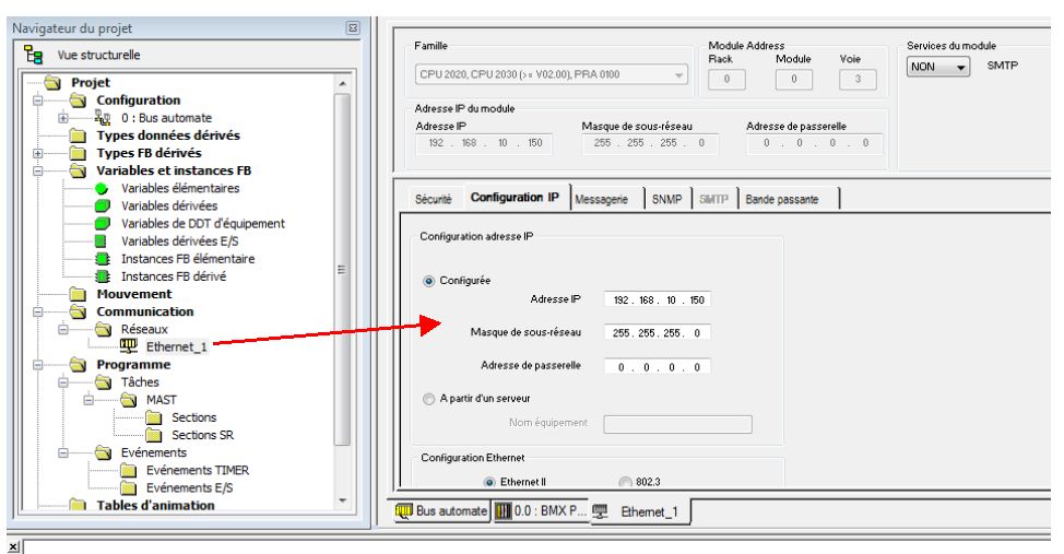

Merci pour ta réponse !
J'avais déjà ce que tu me montres sur tes captures dans mon programme, c'est déjà ça !

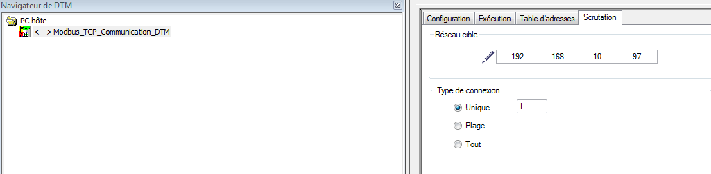

Je viens de voir quelque chose, il y a besoin de déclarer un "DTM" qui à l'adresse de mon module ? Comme la capture ? Ou ce n'est pas nécessaire ?
- Fichiers joints
- Capture.PNG (10.94 Kio) Vu 1890 fois
- Messages : 7834
pas necessaire
