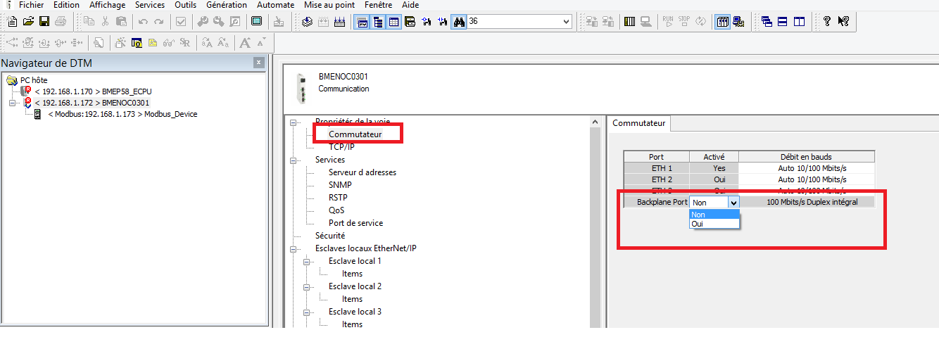

Attention aux nouveaux bus Ethernet (ref: BME XBP 1200) et autres rack Ethernet, le rack sert aussi de switch Ethernet entre les cartes.
J'ai l'habitude de séparer mes réseaux lorsque je fais un réseau inter automate ( avec le port Eth de la CPU) et un réseau de terrain genre stb et variateur avec une carte déportée (Eth de la NOC).
Si vous faites cela et que que vous branchez un cable sur le port Eth de votre CPU et un autre sur le port Eth de la NOC, alors vous allez faire écroulez votre réseau.
Merci Schneider :evil: :evil:
Pour éviter cela soit vous branchez qu'un seul cable, celui sur votre CPU et pas celui sur la NOC, car en faite votre rack fait switch Ethernet.
Ou bien la solution c'est de désactiver le port Ethernet de votre NOC (BackPlane port)
Pour cela il faut aller dans le navigateur de DTM et dans les propriétés de votre carte NOC désactiver le port de BackPlane.
