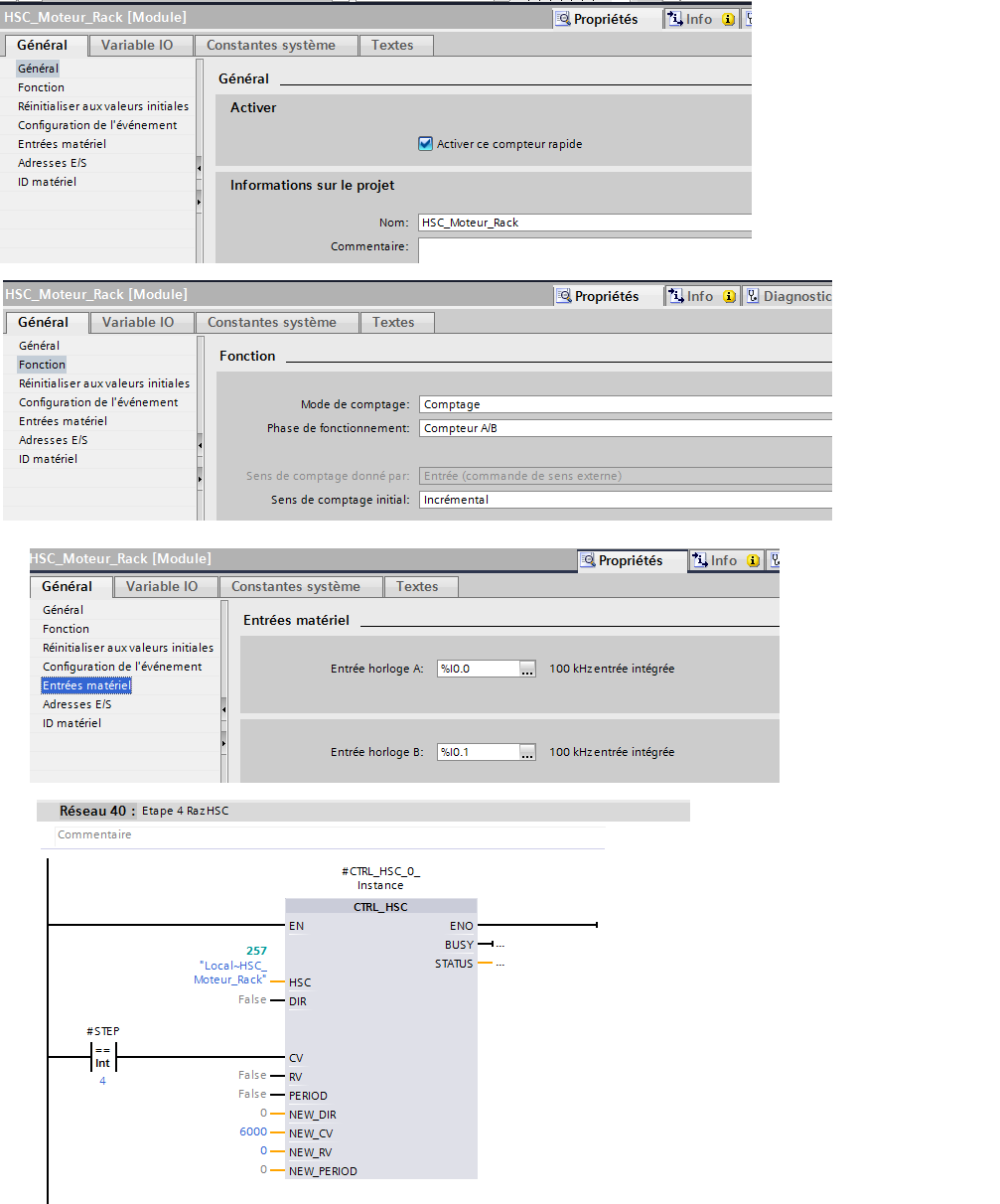

Sur un S7-12xx, l’utilisation d'un codeur implique l'instruction CTRL_HSC et le paramétrage dans le HW du compteur rapide.
Le premier conseil c'est de savoir ta fréquence maxi de comptage (en gros ta vitesse de convoyeur et la résolution de ton codeur).
Dans le code, la valeur de ton codeur est disponible dans un UDINT.
Tu peux faire une simple comparaison pour déclencher tes buses si c'est ça demande pas de précision.
Sinon, il faudra utiliser des OB d'alarme pour avoir de la précision.
Après, coté code, j'ai fais quelque chose d'un peu similaire mais c'était pour suivre des produits sur un convoyeur.
Le principe retenu : au front de la cellule photo-électrique, je calcule les valeurs du codeur de début et de fin du produit (il y a une conversion de la longueur du produit en tics codeur à faire)
Avec un simple comparateur de la valeur courante du codeur tu peux déclencher tes buses. Sur cette application, j'avais une précision de demandé de 6 à 8 mm...
