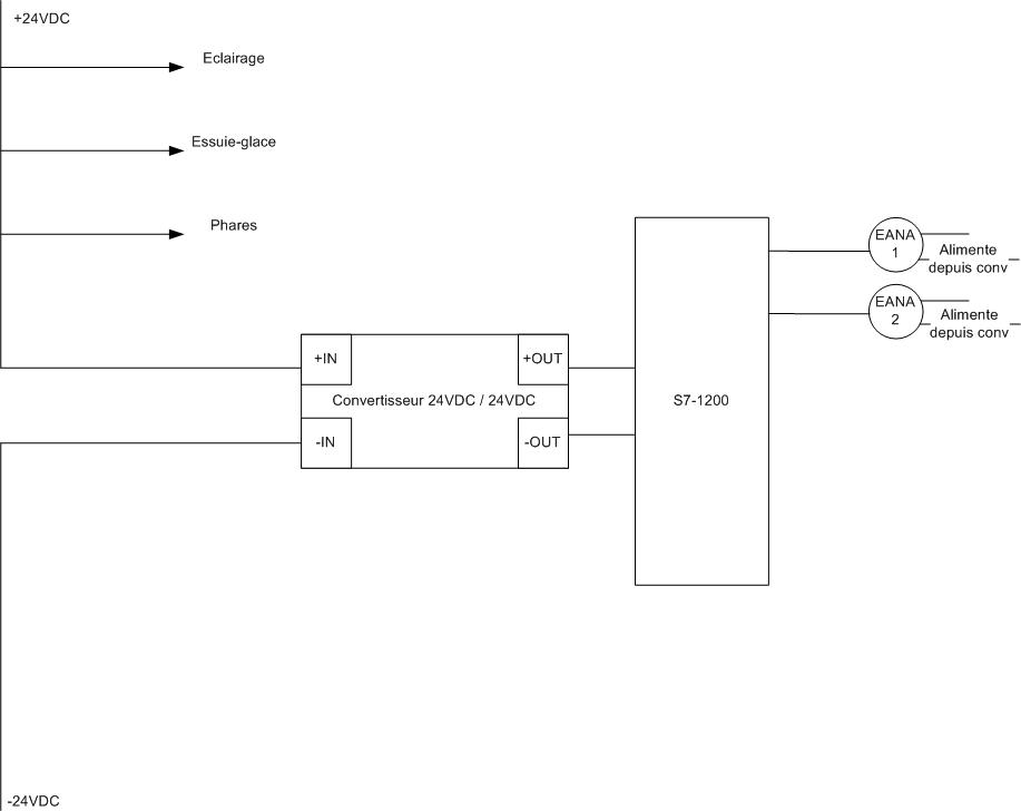

J'ai un ami qui bosse sur la mise en service de la partie controle d'un equipement roulant.
Il s'agit d'un S7-1200. la carte SM1231 pour entrees ana en courant 4-20mA 231-4HF32-0XB0
Voici le schema de l alim.
Probleme: Des la mise sous tension de l'eclairage, toutes les entrees ana en courant changent de valeur et ne se retablissent que lorsque l'eclairage est eteint.

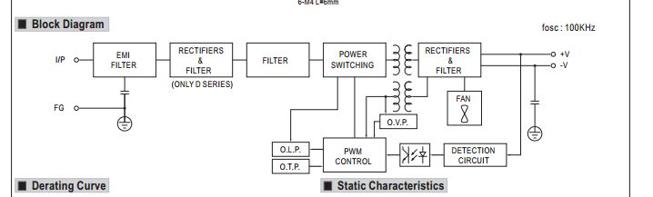

La reference du convertisseur DC/DC est SD-350B-24 de Mean Well.
Avez vous deja fais face a ce type de probleme ?

La première chose à faire c’est de mesurer la tension entre +IN et –IN ça doit s’écrouler au moment de l’éclairage.
ou si le 24Vcc n'est pas délivrée par une batterie , le filtrage s'écroule (voir avec un oscillo.)

Itasoft merci pour ta reponse la tension en entree du convertisseur chute de 1V par contre la tension en sortie du convertisseur est a +24VDC stable.

bizarre, bizarre, vous avez dit bizarre ? tiens comme c'est bizarre, (Jouvet)
la bourre 24Vcc +IN -IN est donné par quoi ?
c'est quoi comme lampes d'éclairage ?

C'est une locomotive. Le 24V vient d'une batterie

d'après ton schéma le convertisseur n'est pas relié à la masse (BORNE FG) c'est voulu ?
cliquer dessus pour agrandir
Re: S7-1200 Chute de tension sur entrees ana SM1231
Ok on va chercher de ce côté là.

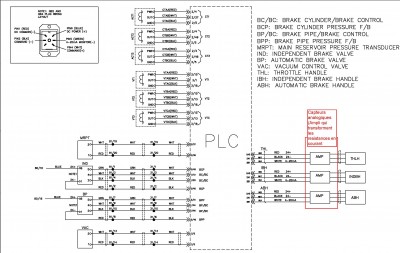

Ça a fonctionné, où alors c'est tout neuf et ça fonctionne mal ?
La carte est configurée en mode 2 fils ou 4 fils ?
Les AMP, c'est bien des convertisseurs R/I, prévu pour un montage 2 fils ?
dans cette application ça convertit rien, c'est pour avoir un isolement galvanique avec le 24Vcc de la batterie.

C'est pour cela que c'est marqué "'Ampli qui transforme les résistances en courant" ... ...itasoft a écrit :slts,
