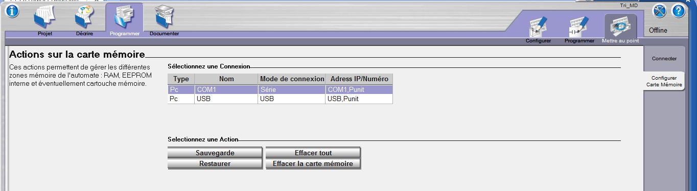

Onglet "mettre au point" "gestion mémoire" (sous connecter) "Sauvegarder/restaurer données"
Ça devrais le faire![Très content :D](./images/smilies/icon_e_biggrin.gif)
Ça devrais le faire

Je sais pas quelle est ta version TwidoSuite mais moi j'ai pas ça (V2.1)
cliquer dessus pour agrandir
@jeanluc

Bonjour Itasoft,
Il te faut la version V2.3 pour utiliser cette fonction.

ok, merci,
j'allais encore faire une moulinette pour rien, lol
