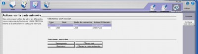

Sur TwidoSuite, j’ai pas trouvé comment sauvegarder et restaurer les Datas (valeurs des variables)
Avant de faire une moulinette pour palier à ça, je voudrais être sur que cette fonctionnalité n’existe pas déjà et que c’est moi qui l’ai pas trouvé,
car ça m’est déjà arrivé de faire une moulinette alors que fonction existait.

Disons que y as une solution bestiale qui consiste à passer par une table d’animation. On présume que l'on sauvegarde pas toutes les variables seulement celles qui on besoin d'être sauvegardes, EX: des paramètres entrées via un IHM.
Procédure :
Créer une nouvelle table d’animation avec la plage des variables %MW à sauvegarder, utiliser l’icône + pour insérer les objets suivants.
· Faire « Charger les valeurs courantes des objets dans la colonne mémorisé »
· Exporter cette table d’animation
· Supprimer toutes les tables d’animations de la liste
Pour restorer les valeurs mémorisées
· Importer la table d’animation, celle que l’on as exportée.
· Faire « Ecrire dans les objets les valeurs de la colonne mémorisé »

Onglet "mettre au point" "gestion mémoire" (sous connecter) "Sauvegarder/restaurer données"
Ça devrais le faire

Je sais pas quelle est ta version TwidoSuite mais moi j'ai pas ça (V2.1)

Il te faut la version V2.3 pour utiliser cette fonction.

ok, merci,
j'allais encore faire une moulinette pour rien, lol
