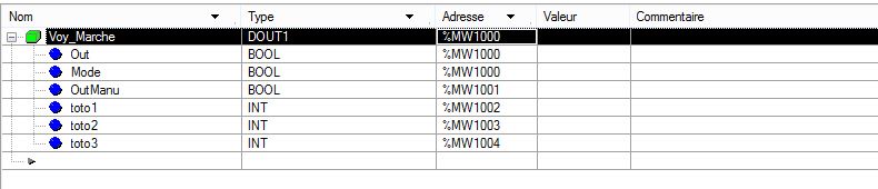

Depuis un moment j'ai une question qui me turlupine.
Concernant les adresses sur des structures DDT.
Comme on peut le voir dans l'exemple ci dessous j'ai mis l'adresse %MW1000 à ma variable "Voy_Marche", du coup j'ai 5 mots d'utiliser.
Si par exemple j'ai juste besoin d'échanger la variable OutManu de Voy_Marche en utiliser qu'un seul mot, on ne peut pas en écrivant l'adresse devant la variable dans l'éditeur de variable.
Avez vous une solution à par écrire en dur dans une section %MW1000.0 := Voy_Marche.OutManu ???

Il me semble que c'est lié a la version de unity !

je suis en version 8.1
Mais bon quand j'étais en V5.0, on me disait déjà que c'est à la version supérieure.
