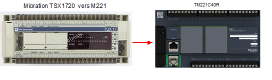

- Messages : 7805
Re: Installation PL7-1...
j'ai une moulinette qui convertit automatiquement le TSX17 pour migration vers un M221,
cliquer dessus pour agrandir
- Messages : 2231
Ça fait les 17-10 ta moulinette Antoine ? parce que le gars il a du PL7-1 pas du PL7-2.
