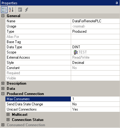

J'ai trouvé quelques information sur mess, l'aide est assez bien faite en effet, je n'utilise pas de carte en particulier, j'ai créer une config pour me former, j'ai mis une carte 1756-DNBT/A com (actuellement j'ai une période calme donc je profite pour me former sur Allen-Bradley). Cependant je ne vois pas comment faire la communication sur RSLogix Emulator
Polishglider, quand je crée un Tag, je peux le déclarer, des Word, Int, Real, Dint... mais je ne vois pas Producteur ou Consommateur.
Pourrais-tu m'expliquer comment créer la com entre deux automates, qui sont dans deux projet différents. ?

Les tags doivent exister pour pouvoir modifier les paramètres qui se trouvent dans les propriété avancées (une fenêtre sur le côté dans la version 20 que j'ai ouverte, je n'ai pas la 13).
L'aide peut t'aider là dessus aussi. Petite information, ton Tag doit être au niveau du Controller, pas du programme, il doit être au moins de la taille d'un DINT ; un INT ne peut être produit ou consommé.
Tu peux produire structures (UDT) et/ou des tableaux, utilie pour échanger un grand nombre de données (les membres doivent être au moins des DINT toujours).
J'espère que ça t'aide...
