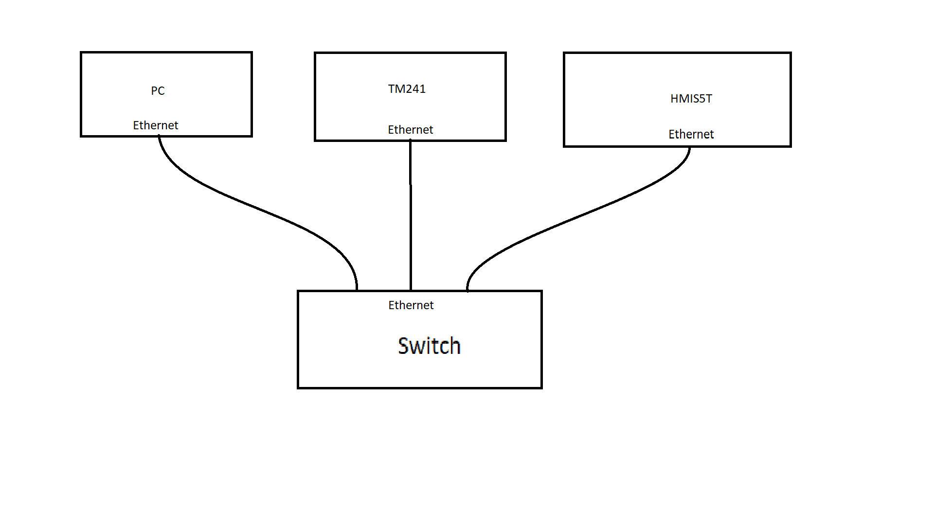

Re: Echec d'ouverture de connexion vers l'équipement - TM241CEC24T et HMIS5T
Voici un schéma de comment sont câblés mes équipements.
Actuellement en projet de fin d'études qui concerne la création d'une enrouleuse dérouleuse de sérigraphie je rencontre quelques problèmes dans la programmation de mes équipements :
- J'utilise un M241 et un HMIS5 (schéma) .
- Au niveau de l'ip : HMIS5t : 192 ...
