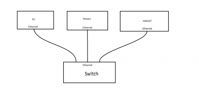

Merci JC87 pour ta réponse. J'avais déjà effectué la manipulation à la lettre 1 fois tout seul et une fois avec l'automaticien derrière moi. Mais rien n'y fait ca ne marche pas. (noms de nœuds verifiés,IP correctes...)
C'est surement un problème de hardware alors? Dans l'usine beaucoup de pupitres sont équipés d'un HMISCU (qui peut faire controleur). Ici j'ai un HMIS5T (interface homme machine simple) , est - ce que cela peut venir de la
