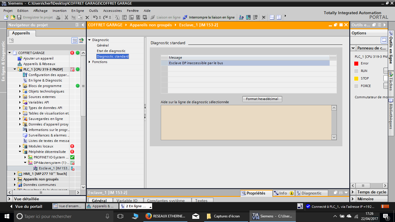

ERREUR EXCLAVE
ADRESSE EXCLAVE

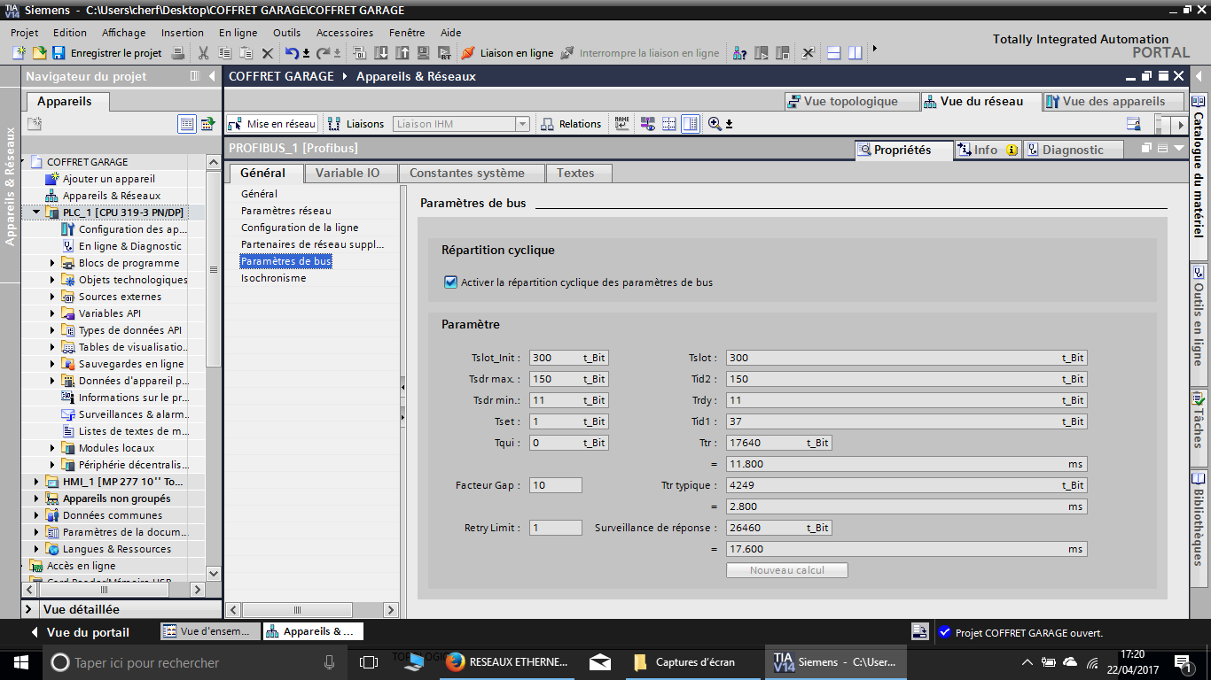

CONFIGURATION LIGNE PROFIBUS

SUITE CONFIGURATION DE LIGNE PROFIBUS

VOILA LES PHOTO DU CPU ET IM
Encore merci de ton aide, j'espere que tu pourras m'aider
cordialement
djé

déjà met les terminaisons à ON sur les connecteurs du premier et dernier participant.

on voit pas les switch qui permette d'activer la résistance de fin de ligne sur tes connecteurs.

Pour moi tout simplement, l'adresse profibus de l'esclave n'est pas bonne... il faut la régler à 50, là je crois qu'elle est a 48 ou 79.

On a déjà eu un problème similaire. En fait, on avait pas mis la bonne version de l'IM. Il s'agissait d'un ET200isp. Il y a 2 modèle, un redondant l'autre non. correction de la config mat et hop c'est repartie. on repris la com dans la foulée

oui encore merci de votre aide ,le problème est que je ne sais pas compter les switch du IM étaient sur 32 et 16 =48 et pas 50

Tes terminaisons semblent être sur OFF mets les sur ON.
