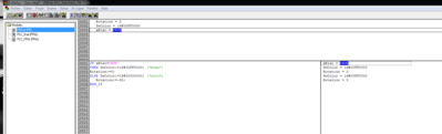

Je débute dans la programmation,le projet grandit petit a petit pour alléger j'ai supprimé une partie de la visualisation. Sur la visualisation il y a le premier contact au dessus du bouton test tgbt qui est programmé pour la simulation, le programme PLC_Etat contiendra les bloc fonctionnels FBEtat que je souhaite placer. j'avais créé le programme dans un ficher vierge ou cela fonctionnait pour la rotation mais la couleur ne fonctionnait pas, j'ai recopié les mêmes lignes dans le programme final mais a ce moment ça marche plus je suis ouvert a toutes les idées

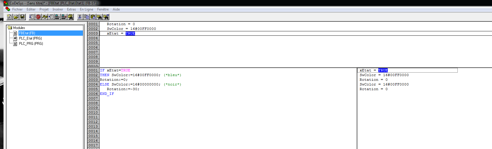

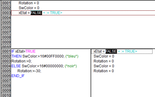

En testant la proposition de itasoft pour les lignes Rotation:=0.0; et Rotation:=30.0; j'ai du supprimer le point sinon il y avait une erreur et j'ai du inverser les lignes rotation et swcolor après plus d'erreur mais toujours le même
2017-04-27 23_29_22-CoDeSys - Template_PFC200modif 20170207.pro - [FBEtat {PLC_Etat.Etat1} (FB-ST)].png
2017-04-27 23_29_22-CoDeSys - Template_PFC200modif 20170207.pro - [FBEtat {PLC_Etat.Etat1} (FB-ST)].png (9.89 Kio) Vu 4625 fois
résultat

Les variables internes d'un bloc fonctionnel ne sont pas lisibles de l'extérieur du bloc. :shock:
Il faut déclarer Rotation et SwColor comme VAR_OUTPUT. :)
Par exemple :
Code : Tout sélectionner
FUNCTION_BLOCK FBEtat2
VAR_INPUT
	xEtat:BOOL;
END_VAR
VAR_OUTPUT
	Rotation:REAL;
	SwColor:DWORD;
END_VAR
IF xEtat THEN
	Rotation:=0;
	SwColor:=16#00FF0000;
ELSE
	Rotation:=-30;
	SwColor:=16#00000000;
END_IF;
Puis, dans le programme
VAR
	MonFB:FBEtat2;
	Commande: BOOL;
	Tourne:REAL;(*A utiliser dans la visu*)
	Couleur:DWORD;(*A utiliser dans la visu*)
END_VAR
MonFB(xEtat:=toto , Rotation=>Tourne , SwColor=>Couleur );
Cordialement. :D

JAPID on peux voir l'animation des var interne d'un FB sans souci ;)
stempfer ton code fonctionne sur le simulateur de codesys,
mais pour cela, il me semble qu'il faut éviter de se servir des appel de bloc par la configuration des tâches, le simulateur ne gère pas bien cette partie qui est fortement liée à la cible. Il faut mieux pour faire des tests par le simulateur passé les appel par le PLC_PRG. Sinon il te faut un api pour charger le programme et le tester.

Merci a tous les participants,
après quelques temps loin du projet suite a de nombreux chantiers je tiens quand même a vous remercier pour votre aide et vous confirme que cela fonctionne totalement j'ai trouvé une erreur de saisie, je ne suis pas au bout du programme mais je n'abandonne pas ; la mise en service partielle se fera prochainement (si java me le permet) et le programme va continuer a évoluer tout en étant en service (c'est pas l'ideal j'en suis conscient, mais je compte si ça va utiliser un 2eme automate pour faire les essais avant le l'injecter dans l'automate principale)
