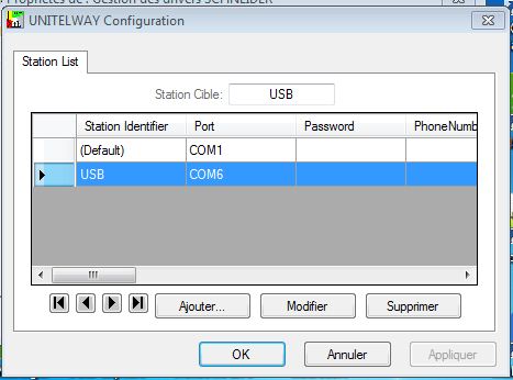

mettre la photo de la conf Unitelway, (exemple de une configuration Unitelway ci dessous)

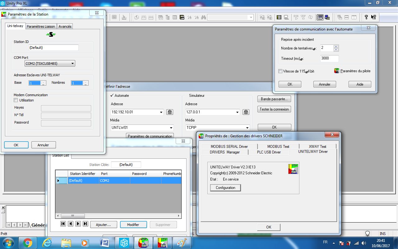

Re: problème au niveau communication avec automate TSXP57
Au niveau de l'adresse il ne faut pas mettre une adresse IP il faut mettre "SYS" qui est le nom du port de communication Unitelway de l'automate.

Bonsoir
Tout à fait d'accord Monsieur, mais j'ai déjà essayé mettre SYS au niveau l'@ ip de automate et sa marche pas..

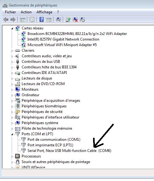

reste plus que à voir si il est reconnu dans le gestionnaire de peripherique de Windows

Message par Rhabi2017 »
C'est la premier tâche que je vais faire quand je bronche cabale adaptateur avec mon pc..et vérifie qu'il port com était détecte pour configurer unitelway sur ce port..
tout semble correct,
