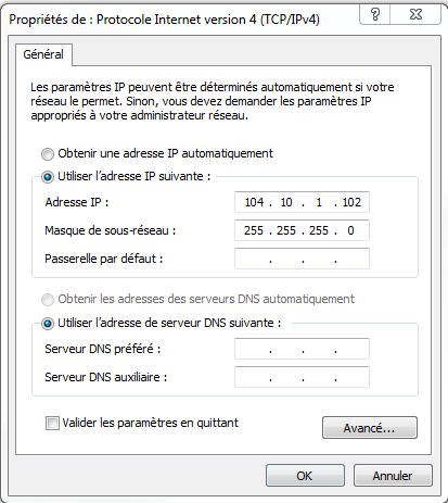

PB connexion ETHERNET avec IHM - VIJEO DESIGNER
Schul
Messages : 179
Localisation : reims
Re: PB connexion ETHERNET avec IHM - VIJEO DESIGNER
Message par Schul »
T'es surtout en DHCP sur ton pc, fixe une adresse IP sur le même réseau que ton IHM et testes un "ping" savoir si il répond :
Tes adresses IP ne sont pas de la même classe, ça n'as rien à voir que ça soit ton premier projet, c'est de la culture générale.
l'adresse IP de ton IHM doit commencer par 169.254.x.x

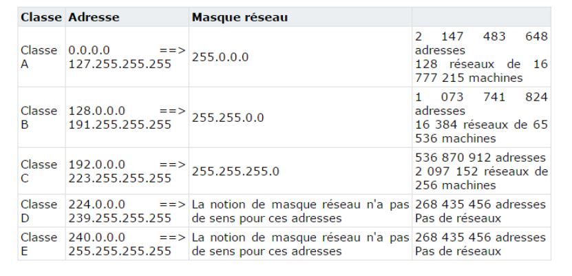

pour ta culture générale, ci dessous les classes IP à apprendre par coeur, LOL
cliquer pour agrandir

Bizarrement ça fonctionne mieux 👌🏻
Merci 💪🏻
