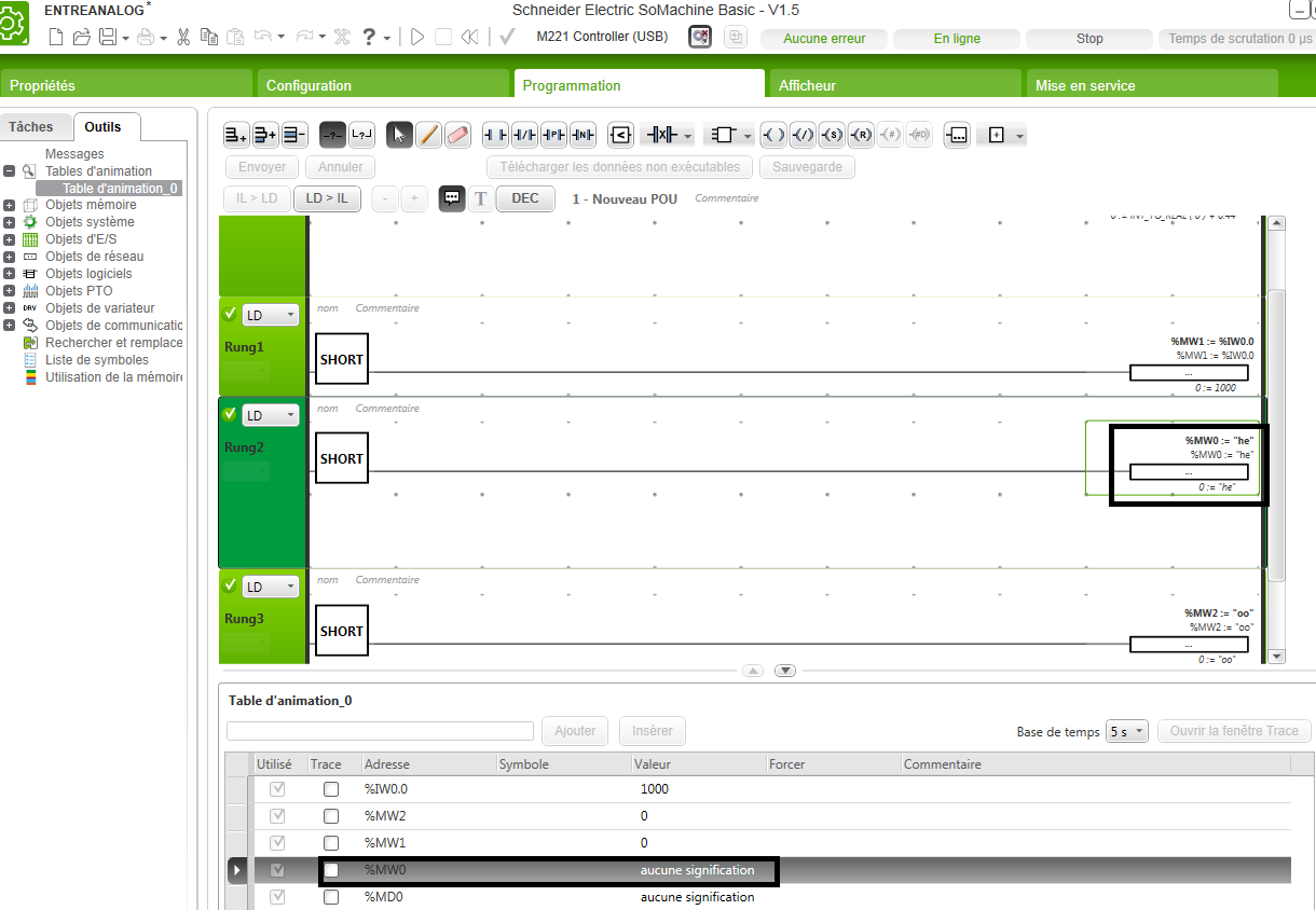

J'ai un logiciel de programmation d'automate ,Somachine basic , ainsi qu'un automate M221 et j'ai voulu sauvegarder un ensemble de caractere (chaine de caractère ;par exemple "hi" ou bien "h23m5" ) dans des mots mémoires et je veux lire la chaine que j'ai ecrit dans les mots mémoire au niveau de la table d'animation.
Je m'explique encore , j'ai déjà essayé un petit prog sous somachine mais j'ai pas le résultat dont j'ai besion
comment pourrais je avoir la chaine que j'ai fait entrer au lieu de "0" ou bien "aucune signification"
Merci de me répondre

il ne faut pas utiliser %MD0 dans le programme car l'adresse absolue de %MD0 c'est %MW0 et %MW1

Merci pour ta réponse mais bon j'ai utilisé le %mw0 en tt cas dans mon code et j'ai "aucune signification " comme résultat mais par contre je pense que le problème c'est peut être dans le bloc "short" qui ,peut être ,oblige le mw0 d'avoir un type short.en tt cas je vais chercher une solution

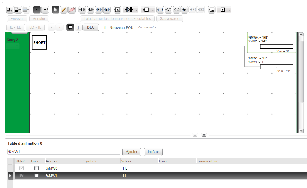

J'ai fait un essai rapide et ça marche très bien. Tu a du utiliser les mots ailleurs ce qui fait qu'ils ne sont pas mis a jour comme attendu et ça n'a rien a voir avec le bloc "SHORT".
Re: Somachinebasic m221 et chaine de caractére
Sur ta table d'animation on voit le %MD0 , es que celui ci est utilisé en écriture dans le programme oui ou non ?????????

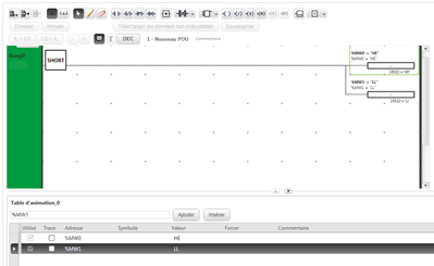

Merci bien pour ta réponse , je l'ai essayé et ça fonctionne mais lorsque j'écris les caractères par OFS ça ne marche pas , c'est a dire si j'essaye d'écrire la valeur "he" dans l'@ %MW0 la valeur est égale 0 toujours alors si j'écris 125 la valeur tourne à 125 , et j'ai cherché dans tout les documents parlant de la communication entre OFS et l'automate j'ai trouvé le type string mais par contre j'ai pas trouvé un exemple qui illustre l'envoi d'un caractère /chaine par un client OFS
