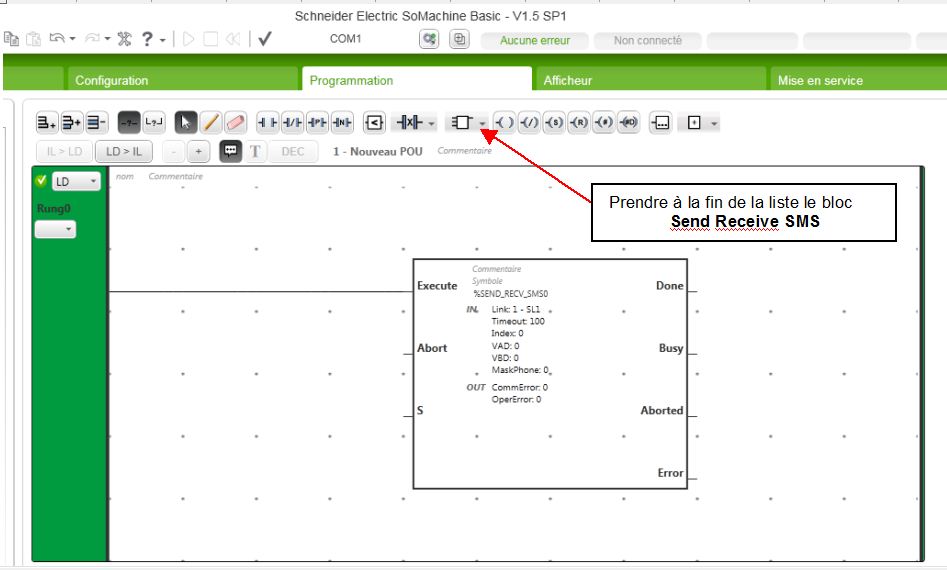

En se moment suis en train de programmer un Gadget sur SoMachine Basic, je constate que quand je met un bloc
%SEND_RECV_SMS0 affecté à SL1 ou à SL2 seul dans un Rung. Le simulateur ne marche plus (plus de scrutation, comme figé) si quelqu'un à le SoMachine Basic sous la main pour tester ça, car ça ne le fait qu'avec ce bloc seulement, comme c'est bizarre , vous avez dit bizarre ?

il faut mettre le Bloc Send Receive SMS dans un Rung et voir si avec Simulateur tout fonctionne correctement comme avant d'avoir mis le bloc

Chez moi si je met que ce bloc, je peut pas démarrer l'API (en simu)
Si je configure un modem dans SL1 je peux démarrer mais le fonctionnement est bizarre
Pour vérifier j'ai programmer une tempo activée par M1, quand je met M1 a 1 il repasse illico a 0.

ok , ça fait pareil que chez moi, reste à espérer que ça ne le fait pas dans l'automate, j'ai encore pas reçu l'automate pour essayer.

J'ai la version 1.4 SP1 mais exactement le même phénomène.
La table d'animation bouge mais pas le réseau...donc le fonctionnement des autres parties du code semble aller.

J'ai l'impression que c'est tout le POU ou se trouve le bloc Send_Receive_SMS qui ne bouge pas ,
ça voudrait dire qu'il faut le mettre dans un POU à part et tout seul ?

c'est bien ça, c'est tout le POU ou se trouve le bloc %SEND_RECV_SMS qui ne bouge plus , je l'ai mis tout seul dans un POU (SRx) et là le reste fonctionne en Simulateur, reste à voir si ça fait pareil avec l'automate, à suivre

Je ne pense pas que cela fasse pareil avec l'automate car dans ce cas, le connecteur 'Physique' existe.
Difficile de simuler le comportement de circuits qui n'existent pas je pense..
