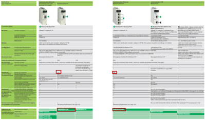

et effectivement, le port Eth de la CPU M340 ne gère pas l'IO scan .
Quelle est la ref de l'ETY ?
Re: TSX Premium sous Unity Pro
Effectivement si on veut faire de l'IO scanning côté M340, il faut un coupleur Ethernet NOE ou NOC

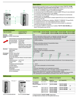

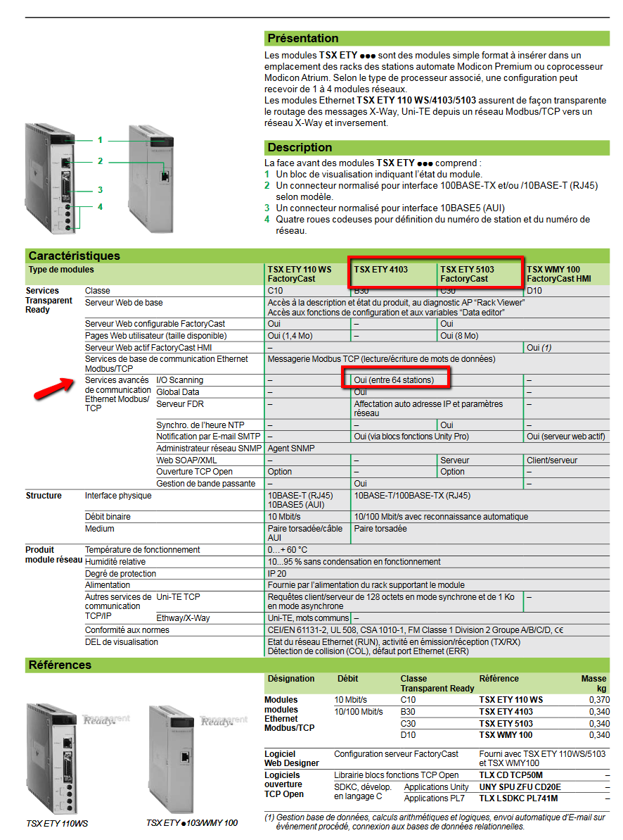

Coté TSX57, cela dépend des CPU et des ETY :

Le M340 dont je dispose est équipé d'une NOC401 donc pas d'IO scanning avec un autre M340. Comme je l'ai dit, l'inconnu pour moi, c'est le premium sous Unity Pro qui doit causer avec ce M340. Je vérifierai tout ça d'ici 10 jours...
