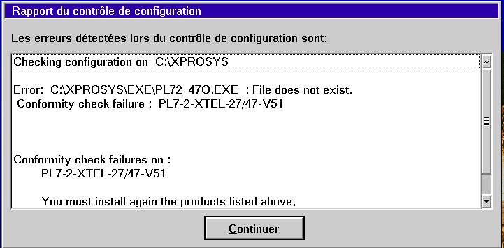

Alors effectivement, je n'avais pas les driver Unitelway et TSX, c'est chose faite.
Par contre à la réinstallation, il m'a généré une erreur à cause d'un fichier introuvable (je n'ai pas du faire attention à la première installation).
J'ai crée un projet avec un TSX17 et un TSX27-47, PL7-2 s'ouvre correctement pour l'édition du 17 mais pas pour celui du 27-47.
JC, peux tu me fournir ce fichier peut être??
Quand j'essai d'installer PL7-2 seul, il m'injure ceci:
Je suis à court d'idées.
Messages : 2250
Je regarderai ce fichier ce soir à tête reposée parce que là je ne suis pas au bureau. Par contre l'erreur que tu a je l'ai déjà eu et en fait pour une raison que j'ignore il est très dur de faire une réinstallation complète ou partielle de XTEL par dessus une instal. existante. Et maintenant que XTEL commence franchement à dater, pour trouver des gens chez Schneider qui maitrise cette plateforme et pourrait expliquer ce genre d'erreur ça devient plus que difficile...
@Brebiou
Merci pour tout, j'ai pu transférer mes fichiers grâce au lecteur de disquette virtuelle avec une ancienne .OVA sans les guests.
Pour celle-ci qui manque les drivers, j'ai pu également rajouter les .SYS.
Pour PL7-2 j'ai du faire une gymnastique de désespéré que moi-même ne comprends plus en faisant différentes install séparées.

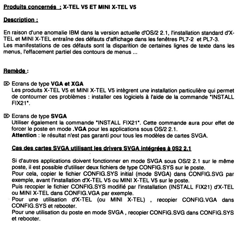

Je me suis retrouvé avec une PL7-2 (V5) sur XtelV6SP. Elle fonctionne mais a un problème d'affichage, certaines lignes de texte prennent la même couleur que celle du fond bleue de l'application...Je ne suis pas daltonien sur cette plus ancienne version la couleur de fond est bleue et non verte. :D
Cette erreur est même décrite dans le manuel de XTEL dont je joins une photo.

Je suis allé un peu trop vite dans mes dossiers je n'ai trouvé que PL72_47.exe et non pas PL72_47O.exe.
Bizarrement pour le tsx17 c'est bien un fichier PL72_17O.exe qui est présent.
Le voulez-vous toujours (PL72_47.exe)?

Avec le concours de JC, j'ai fait une ultime version comprenant XTEL 6.1 SP1 avec les drivers de communication et les additions invités: Le fond d'écran est gris car XTEL se sert de la couleur de fond d'écran pour le fond de ses fenêtres sous PL7.
La police de caractère PL7 est bleu et le fond d'écran OS/2 par défaut est aussi bleu, d'ou la mise en gris du fond d'écran.
