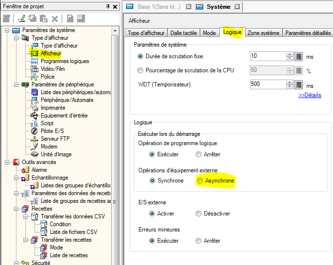

Je viens de me monter le banc de test tous comme il faut et je rencontre un bleme.
tous est chargé, les 2 api et le pupitre, tous est ok...
sauf que la logique dans le pupitre se semble pas active.......
je me demande si il ne faudrai pas un api au cul de la dalle pour utiliser les fonctions logiques ladder

Alors, plusieurs pistes :
-La référence exacte du SP5000 ? si tu es sur base PC (5B40), la partie logique n'est pas activée, donc cela ne marchera pas...
-Tu as déclaré une protocole de communication (genre modbus TCP) mais il n'est physiquement pas relié, la partie logique étant synchrone de la comm par défaut, il ne voit pas d'automate au cul alors il va pas plus loin, il ne s'éxecute pas... pour ça 2 solutions :
-Tu branches l'automate (je sais elle était facile) ou
- tu cliques là :

bonsoir
quand tu compile le programme tu as un défaut de compilation ?
ton programme logique tu l'as écrit dans des SUB-ROUTINE que tu appelle dans MAIN ?

bonjour à tous,
je suis sur la base 5B10, et hier je suis tombé sur l'activation de la logique vraiment par hasard à force de chercher.
hé comme j'ai tendance à trifouiller de partout sans trop savoir j'ai aussi passé en asynchrone.
mais je ne suis meme pas sur de retrouver le chemin pour y retourner.....
au debut des tests j'avais connecté l'api siemens mais je n'avais pas fait la mise à jour du db de reception et j'avais en continue une erreur de com, le probleme a été vite reglé.
hé oui j'avais bien activé la fonction dans le main, c'est le paragraphe chapitre 1 du parfait petit automaticien ca... lol
hé non j'ai pas d'erreur de compilation
au final tous a fonctionner, du coup je test tous ce ue j'ai rajouté mais apparement il y a une merde car de simple BP ne fonctionnent pas.....
du coup je dois controler page par page tous ce que j'ai fait via le pupitre le bon fonctionnement ......
