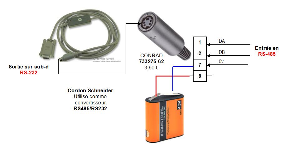

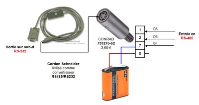

A ce propos , pour ceux qui veulent utiliser le cordon Schneider en guise de Convertisseur RS485 / RS232
cliquer dessus
