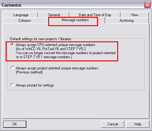

J'essaye de migrer un projet Step7 V5.5 vers TIA portal V14.
Le soucis c'est que j'ai le message d'erreur suivant:
J'ai regardé sur le site de siemens, et il dise de cocher une case dans les paramètre de la CPU, ce que j'ai fais:
Mais, j'ai toujours le soucis :/
P.S: L'automate est un S7-400.

Après une recherche rapide j'ai trouvé ça (cela semble etre ce que tu a fais dans le doute je reposte)
Grosso modo
1) A partir du SIMATIC Manager, sélectionnez la station (par exemple "SIMATIC 300") de votre projet STEP 7 V5.x.
2) Choisissez le menu "Outils > Paramètres...".
3) Cliquez sur l'onglet "Numéros de message" et activez la case d'option "Toujours attribuer les numéros de message univoques pour la CPU".
4) Enregistrez votre projet avec le menu "Fichier > Enregistrez sous .." et en validant l'option "Avec réorganisation (lent)".
5) Les messages de CPU ne sont migrés que si vous avez respecté les réglages illustrés dans la figure ci-dessous.
Par contre avez vous essayé de convertir le programme avec une autre CPU, que la CPU 400? La CPU 400 actuelle est elle compatible TIA Portal?

Un GRAND MERCI à toi, il me manquait l'étape
J'avais la même doc que toi, mais en anglais... ça m'apprendra à me surestimé lol.
