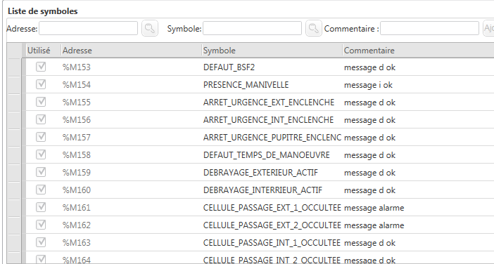

Maintenant j'ai changé l'eWon Cosy par un eWon Flexy 101 que j'arrive pas a configuré.
j'ai une liste des variables sur l'automate que je veux le voir comme tags sur l'ewon.
Quelqu'un a deja utilisé ce type de routeur ?!

si tu veux que l'ewon affiche certaines variables de ton automate, il te faut configurer le Driver E/S, puis creer tes tags ...
il te faut donc créer la base de données dans ton eWon.

Y a il des exemples qui peuvent m’aider svp !polishglider a écrit : ↑08 déc. 2017, 11:52 bonjour

Bonjour,polishglider a écrit : ↑08 déc. 2017, 11:52 bonjour
sachant que j'utilise un automate schneider M221CE connecté au ewon flexy en port LAN.
Avez vous une idée des parametres que je peut utiliser pour la configuration de mes variables !!
je doit utiliser le serveur E/S MODBUS !! ou autre chose ?

Si ton API fait du modbus Ethernet, alors oui il te faudra utiliser ce driver E/S

Voici des choses qui peuvent t'aider pour programmer ton serveur d'E/S sur l'ewon.
Si tu es en Ethernet => https://ewon.biz/sites/default/files/ioserver_fins.pdf
Si tu es en Modbus => https://ewon.biz/sites/default/files/io ... modbus.pdf
