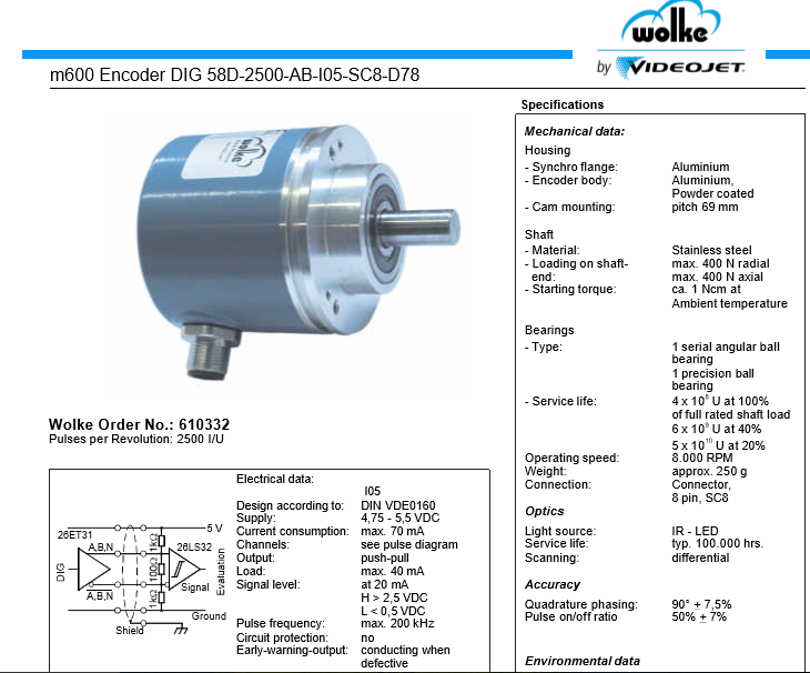

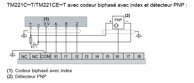

Bonjour, je ne comprend pas le branchement entre les bornes + et - sur le codeur.
Quelqu'un pourrais m'aider.
Merci.
Re: Zelio SR3 B261BD
il faut mettre la Doc du codeur,
(ou prendre la référence exacte du codeur et chercher la Doc sur le Web)

ok, j'ai trouvé les catactéristiques d'un eventuel codeur.
Merci.

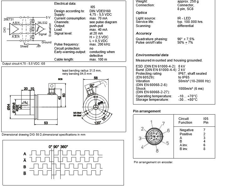

c'est un push-pull différentiel, il vaut mieux prendre un Totem pole
melhandouz
Messages : 11
Enregistré le : 27 nov. 2017, 13:51
Message par melhandouz »
je ne connais pas les différences sur ces caractéristiques, pourquoi ca serais mieux de prendre un totem pole ?
Cdlt.
non c'est bon, j'ai confondu avec le différentiel RS422
