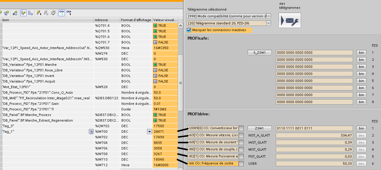

Je cherche à communiquer avec un variateur G120C via les télégrammes.
au début j'avais utilisé le "Télégramme standard 1"
mais nécessitant également d'afficher la fréquence de sortie en "Hz" et le courant absorbé, j'ai changé de télégramme pour le "20, PZD-2/6"
sur la photo ci-dessous, vous verrez la différence des retours des mesures via le télégramme (à partir du mot %Qw700) et via l'interface StartDrive.
je ne comprend pas ce qui explique la différence entre ces valeurs ni comment les convertir (produit en croix?).
Merci pour vos lumières!!!!
Valéry.

Regarde Page 459
Les valeurs à droite sont en unité utilisateurs (on s'en serait douté).
A gauche, une valeur brute 4000(hexa) correspond à 100% de la valeur paramétrée en unité utilisateur dans les paramètres p2000,2002,2003,2004. Voir Page 199/200 du même manuel.

Pour reprendre la suite de djé, tu dois mettre tes valeurs paramètres p2000... dans le variateur et dans ton programme.
Petite astuce pour la puissance dans le logiciel du variateur, tu ne peux rentrer la valeur puissance de ton moteur, mais tu dois rentrer le couple.
C'est le variateur qui calcule la puissance du moteur en fonction de son couple. Le couple s'est le variateur qui te le donne en paramètre 333 que tu dois rentrer dans le paramètre P2xxx du couple qui mettra celui de la puissance.

je n'aurai pas trouvé ;-) je savais que pour la consigne c'etait également 0 - 100% en héxa, mais en voyant toutes ces valeur bizarre je n'ai pas fais le lien....
Par contre Bipcoyote, je dois t'avouer que tu m'a un peu largué..., comment je fais pour rentrée le couple courant au P2xxx? en faisant un move depuis p333?

donc une option pour faciliter les mises à l’échelle pourrai-être de mettre (par exemple) 1000A dans le paramètre de mise à l’échelle P2002
pour récupérer une valeur *10 de la valeur réelle.
l'avantage serait d'avoir les même paramètres pour chaque moteur.
je n'ai alors plus qu'a /10 dans l'API.
