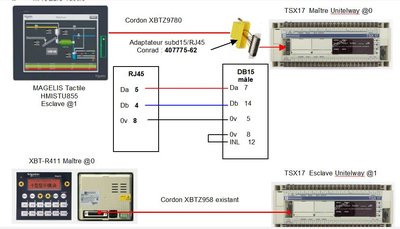

Tuto-Remplacement afficheur sur TSX17
cliquer dessus pour agrandir
