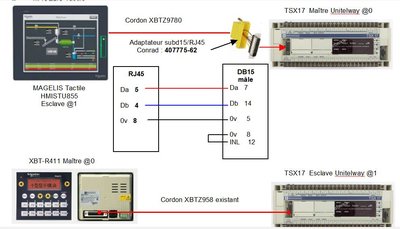

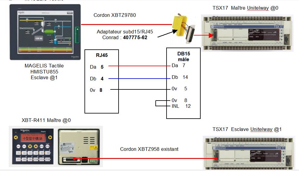

Tuto-Remplacement afficheur sur TSX17
- Messages : 7806
cliquer dessus pour agrandir
