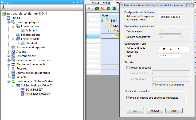

Tu aurais des captures écran de la config (IHM et Automate ?)

Voici le document auquel je faisait allusion qui explique le mise en œuvre d'une communication de ce genre.
https://www.schneider-electric.fr/fr/faqs/FA303593/
Déjà il faut faire exactement comme c'est décrit car la déclaration du gestionnaire d'équipement ne se fait pas comme avec une application Vijeo "normale".
Si tout va bien on doit avoir ça :
Par contre et je me répète, bien qu'ayant suivi de guide âne à la lettre je n'avais toujours pas de com. et j'ai du mettre à jour le firmware du contrôleur ce qui a semble t-il résolu mon probléme. C'est donc un point à ne pas négliger.

Après avoir lu tous vos postes, j'ai pu établir la connexion entre le PLC et l'HMI; toutefois, lors du téléchargement multiple et de la connexion, l'acquisition des variables reste inchangée. Ne serais ce pas possible de faire une table d'échange comme à l'ancienne?

Non il faut utiliser l'outil de "configuration des symboles" de Logic builder avec un code valide (compilé sans erreur) pour que Vijéo fasse la corrélation.
