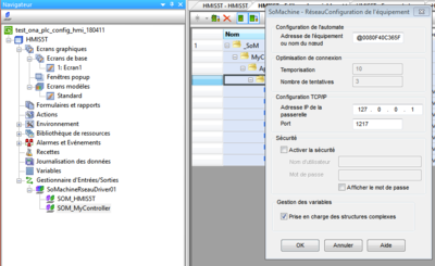

Tu aurais des captures écran de la config (IHM et Automate ?)

Voici le document auquel je faisait allusion qui explique le mise en œuvre d'une communication de ce genre.
https://www.schneider-electric.fr/fr/faqs/FA303593/
Déjà il faut faire exactement comme c'est décrit car la déclaration du gestionnaire d'équipement ne se fait pas comme avec une application Vijeo "normale".
Si tout va bien on doit avoir ça :
Par contre et je me répète, bien qu'ayant suivi de guide âne à la lettre je n'avais toujours pas de com. et j'ai du mettre à jour le firmware du contrôleur ce qui a semble t-il résolu mon probléme. C'est donc un point à ne pas négliger.
