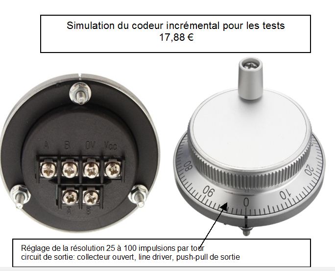

outils pour les tests des entrées ana. et carte de comptage, (sur AliExpress)
