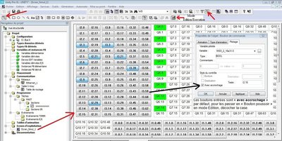

Pour tester le programme avec l’automate sur la table il te faut l’écran d’exploitation « Boite à Boutons »
Pour forcer les entrées et visualiser les sorties, le demander si le besoin s’en fait cruellement sentir,
Envoyer la photo des racks pour adapter la boite à boutons à la configuration des E/S
C’est une moulinette qui génère automatiquement l’écran d’exploitation car si tu dois te le palucher à la mano tu en as pour un moment. Lol

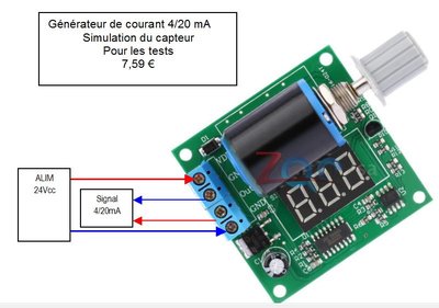

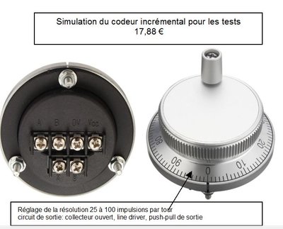

outils pour les tests des entrées ana. et carte de comptage, (sur AliExpress)
