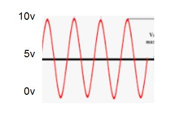

Je souhaiterais que le module 750-559 génère un signal 0-10 v sinusoïdal ou triangle et je n'y arrive pas.

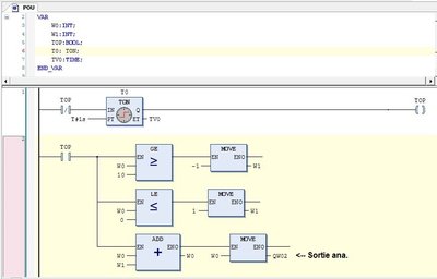

Disons que pour le triangle, ça revient à incrémenter la sortie ana. Jusque a 10v et arrivé à 10v la décrémenter jusque a 0v et cycliquement
sur une base de temps (horloge) en fonction de l’amplitude désiré.

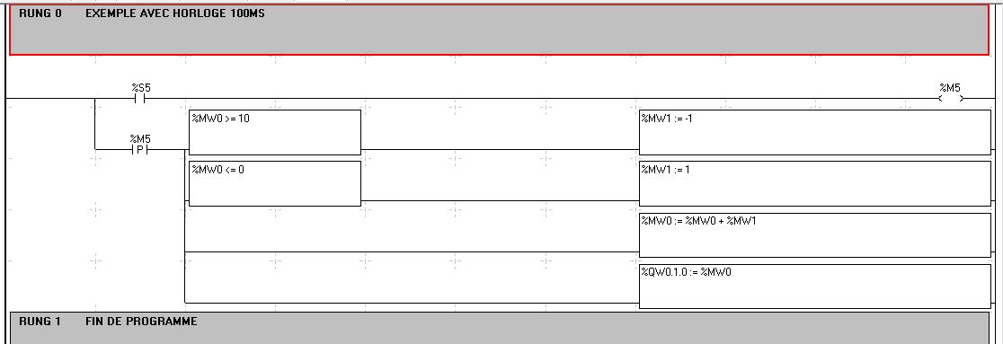

Re: super débutant
connais pas le WAGO ci dessous un exemple générique en langage à contact
cliquer dessus pour agrandir

Re: super débutant
c'est le bloc affectation
actuellement tu sais affecter une valeur à une variable de type INT avec le bloc MOVE ?

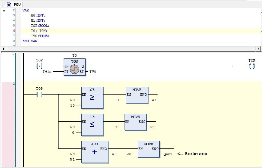

Re: super débutant
solution sous CoDeSys normalement ça doit être pareil sur WAGO
cliquer pour agrandir

merci Itasoft,
Je comprends la logique du programme.
mon problème vient de ce que je ne trouve pas dans ma bibliothèque Codesys les bloc MOVE .
merci

Est ce possible de réaliser cette fonction avec le bloc GEN?
