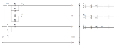

Je reviens encore vers vous.
A quoi renvoient les "A/S" et "B/D" sur l'impression PDF de ce programme ?

euh, je connais pas mitsubishi, mais ça ressemble à l'état des accumulateurs du siemens....

Il me semble que ça correspond aux contacts ladder NO/NF et à leurs positions dans le programme.

Merci pour ta reponse
