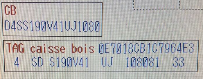

J'affiche sur un Proface une chaîne de caractères lue dans un M340.
Le problème est le suivant: Les caractères sont inversés 2 par 2 (Inversions des octets).

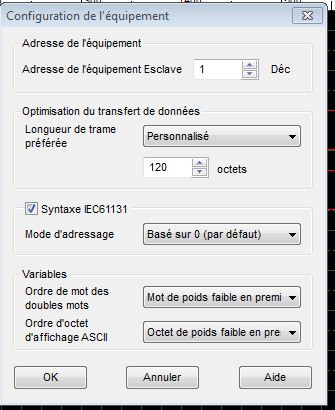

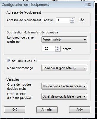

dans configuration de la communication avec l'automate sélectionner les poids faibles en premier pour les caractères ASCII
sur Vijeo-designer ça ce trouve ici

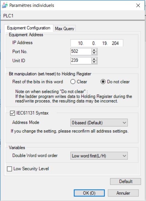

Merci pour ta réponse rapide.
Mais je n'ai pas cette option dans mon projet.
GP-pro V4.08.000
Afficheur AGP-3600T

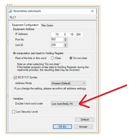

effectivement ça n'as pas l'air de y être, essayer sur les mots doubles

J'ai essayé.
Incidence sur les doubles mots mais pas sur les chaines de caractères.

Voici ce que cela affiche
Messages : 7805
Re: Affichage texte sur Proface
c'est pas normal que le Proface inverse les octets poids forts/poids faibles à l'affichage, doit y avoir un truc à faire, attendre quelqu'un qui connais bien le proface.
