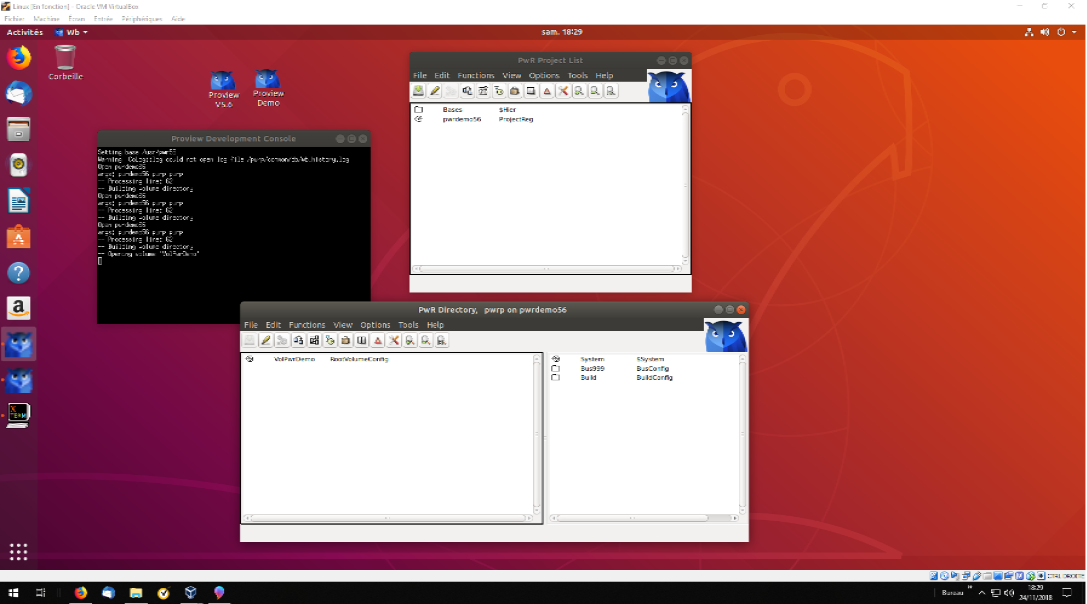

Bon je me suis remis sur le truc et j'ai réussi à installer Proview et sa démo. Pour se faire j'ai réinstallé un Ubuntu 64 bits sur ma VM et après j'ai pu installer Proview 5.6 et la démo. J'ai lutté un peu (beaucoup
) avec l'OS mais c'est fait. Maintenant yapuka... mais déjà de prime abord c'est un peu déroutant et va falloir s'accrocher un peu plus que ce que je ne pensais

Re: Système de controle commande open source: Proview
Salut JC,
bien content que tu es tout de meme réussi à installer Proview
Je suis d'accord avec toi... la philosophie de Proview est un peu déroutante au départ surtout pour ceux qui sont habitués aux environnements type Schneider Unity ou Codesys.
Je t'invite à regarder les tutos de ma chaine (https://www.youtube.com/channel/UCIKkyi ... fxvSY59hbw) qui devront normalement t'aider à la prise en main de l'environnement.
Bonne prog
