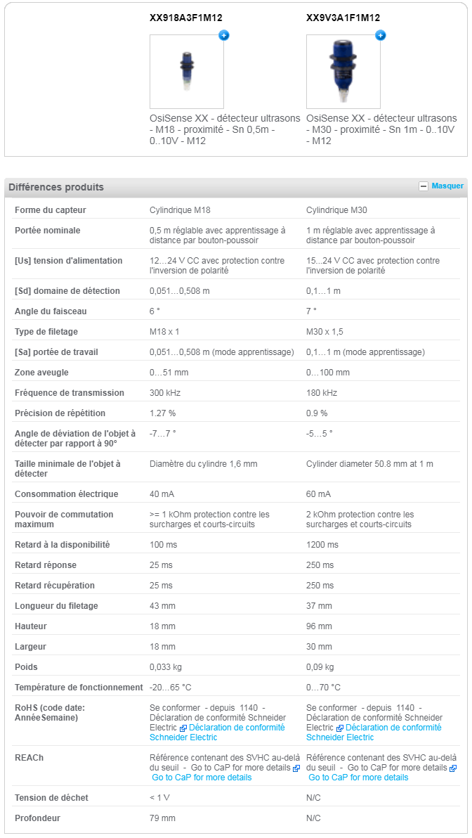

Re: Alternative au capteur ultrasons
Voici les deux capteurs testés:
Effectivement, l’implantation est peut être en cause quand je vois que je n'ai droit qu'a +- 7° de déviation.
On l'a mis sur le bâti pour un gain de place, car on a pas beaucoup de place entre la presse et le système de vision. Mais bon si il faut un bras pour le déporter, on fera avec.
Salut
Tu pourrais le poser au sol, tu peux aussi mettre un renvoi a 45°.
Suite et fin
J'ai reussi à prendre 15min pendant la mise au point pour tester d'autres position et effectivement j'ai de très bon résultats sous cette configuration
Je vais donc emmmerder mon dessinateur pour intégrer le capteur en bas de bâti avec l'angle qui va bien
