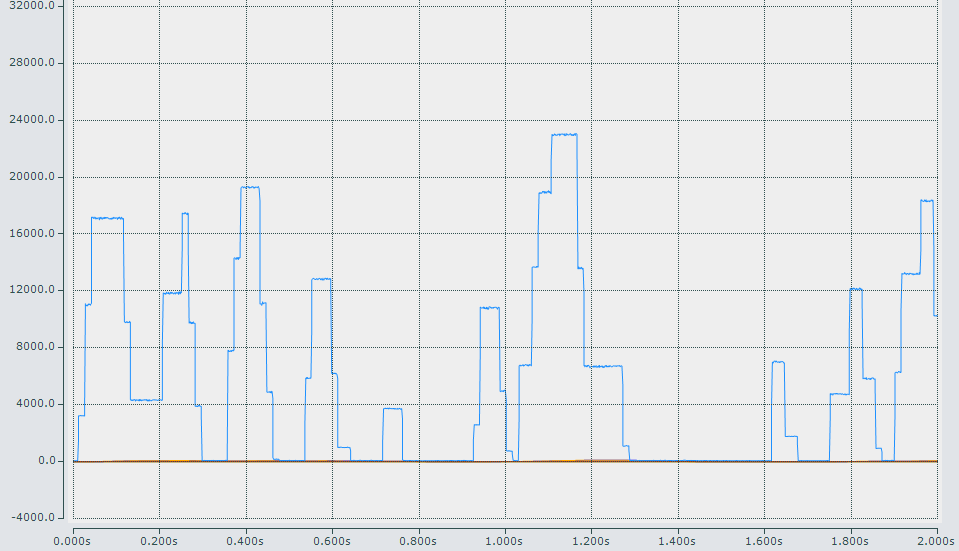

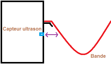

J'utilise un capteur à ultrason afin de récupérer la valeur de ma "boucle" faite avec une bande de métal découpée
Le capteur me donne une valeur de la distance en violet entre 0 et 32768 points.
Ca fonctionne très bien, sauf qu'aujourd'hui j'ai une bande de 12mm découpée, et mon capteur à du mal à la détecter
Je devrais avoir une courbe stable entre 14000 et 18000 points
Je pense que la bande n'est plus dans le cône de l'ultrason, même si elle ne bouge que de quelques millimètres en transversal, mais j'ai beau essayer avec d'autre plus gros, c'est pareil, et je ne peux pas la guider facilement, j'ai un coté de la bande qui a un formage critique.
Est ce que vous connaissez des alternatives aux capteurs ultrason?

sur ton image, la cellule est placée à gauche de la bande.
As-tu testé en la mettant sous la bande ? n'aurais-tu pas de meilleur résultats de cette manière ?

Par contre, je me demande si ton capteur est bien implanté car l'optimum est a la perpendiculaire de l'objet donc à la verticale en position basse ou par le dessus...
Perso je commencerai par la

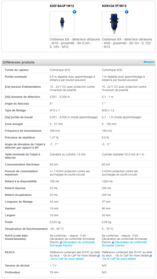

Voici les deux capteurs testés:
Effectivement, l’implantation est peut être en cause quand je vois que je n'ai droit qu'a +- 7° de déviation.
On l'a mis sur le bâti pour un gain de place, car on a pas beaucoup de place entre la presse et le système de vision. Mais bon si il faut un bras pour le déporter, on fera avec.

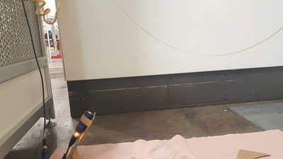

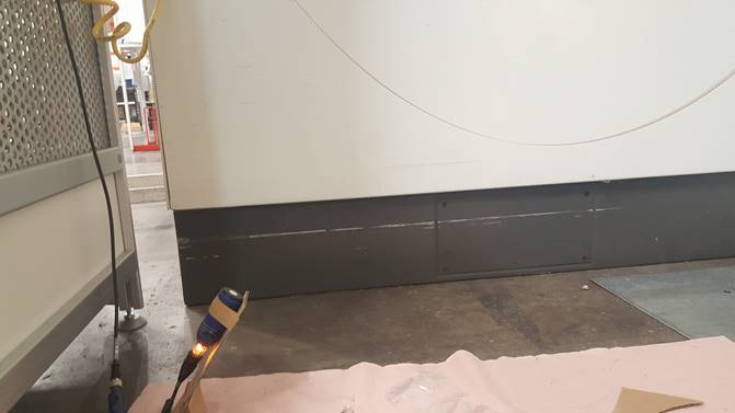

Suite et fin
J'ai reussi à prendre 15min pendant la mise au point pour tester d'autres position et effectivement j'ai de très bon résultats sous cette configuration
Je vais donc emmmerder mon dessinateur pour intégrer le capteur en bas de bâti avec l'angle qui va bien
