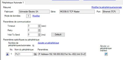

Je désire ajouter un afficheur Proface sur un premium équipé d'un processeur P57 déja équipé d'un port ethernet intégré.
Je ne veux pas utiliser le port ethernet intégré et me mettre sur un autre réseau. J'ai donc ajouter une carte ETY4103 que j'ai paramétrée en 192.168.0.2 . J'ai paramétré le Proface en 192.168.0.3.
Pas de dialogue en passant par L'ETY.
Si je paramètre la même adresse sur le port intégré du processeur, là çà fonctionne.
Je suppose qu'il doit y avoir une configuration particulière pour que l'ETY puisse accéder à l'automate.
Merci pour votre aide. :D

Messages : 7805
Re: ETY4103 sur PL7-Pro
-donner la référence complété du P57xxxxxxxx
-Le protocole c'est ModBus TCP/IP ???

Tu n'es pas en I/O scan sur la TSX4103 ?

C'est un TSX P573623A etc c'est bien du modbus TCP.
Il n'y a pas d'IO Scanning
Cdt

J'ai entré une adresse Xway 1.1 sur l'ETY et ça marche.
Si quelqu'un a une explication ...?

quel est nom exact du pilote utilisé sur le PROFACE ?
