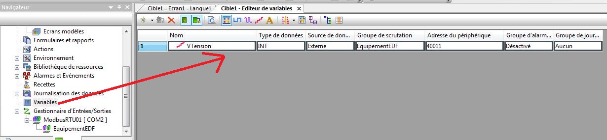

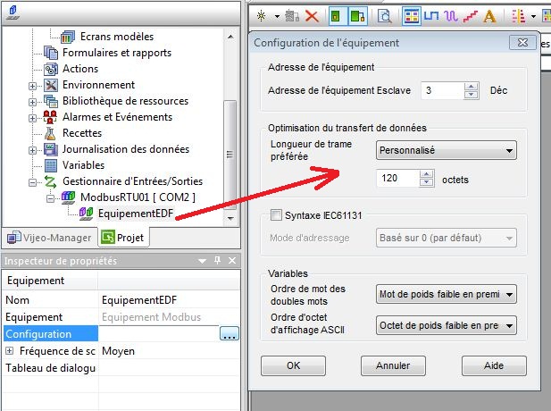

Si le télé info EDF est esclave Modbus RTU RS485 , il suffit sur XBTGT2130 de mettre le pilote ModBus (RTU) et de déclarer des variables externes aux adresses des registres à lire sur EDF et ça se débrouille tout seul,
en fait c'est comme si le EDF était un automate esclave et que le XBTGT2130 serait connecté dessus.

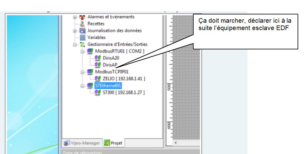

C’est ce que j’avais prévu au départ : ma carte devait fonctionnée en modbus esclave pour pouvoir être appelé par le XBTGT2130.
L’IHM est configuré en modus master sur le COM2 sur lequel j’ai 2 esclaves modbus.

-----------cliquer dessus pour agrandir
Equipement esclave EDF @3
Information "Tension" dans le registre à l'adresse ModBus 40011
EXEMPLE:Equipement esclave EDF @3

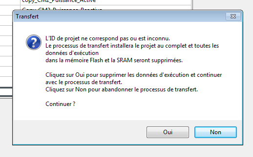

J’ai rajouté la partie téléinfo dans mon projet vigéo. Je n’ai pas d’erreurs à la compilation, mais quand je transfert le projet dans la cible, j’ai ce message ?
Si je fais continuer en cliquant sur « OUI » ça fini par une erreur de communication et l’écran redémarre sur le runtime actuel.
Que veut dire exactement ce message.

J'ai essayer avec l'ancien projet (celui qui est dan l’écran actuellement), j'ai le même message , alors que celui ci j'ai peu le transféré auparavant. J'ai redémarré l’écran et le PC ça ne change rien.

Pour être plus précis:
Je possède 2 Magelis XBTGT2130 donc un qui me sert sur mon installation et le deuxième que je garde pour faire des tests.
J’ai 3 projets vigeo que j’ai créé.
1 :« Comteur_REV2 » est celui qui est chargé actuellement dans mon écran qui fonctionne. J’ai chargé ce projet sans problème au paravent.
2 : « Teleinfo » est le projet TEST que j’ai chargé dans mon 2eme écran pour faire les tests de communication et de script. J’ai chargé ce projet sans problème au paravent.
3 : « Compteur_REV3 » et le projet Compteur_REV2 dans lequel j’ai rajouté les fonctions pour la téléinfo.
J’ai aussi 2 PC avec vigeo desiner. J’ai eu ce message quel que soit le projet que je transfère dans un écran ou dans l’autre. J’ai essayé avec mon 2eme PC, même problème.
La cible de mon projet correspond bien à mon écran XBTGT2130 (320x240).
Sur ses écrans il y a un emplacement compact flash. Quand j’ai récupéré ses écrans, j’avais enlevé les cartes. Ça fonctionne sans.
Pour conclure, j’ai réussi a chargé mon projet dans le XBTGT2130 de test dans lequel j’ai remis une compact flash.
J’ai peu charger mon projet final dans l’écran. Je ne maitrise pas encore très bien la gamme Magelis.
