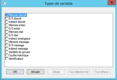

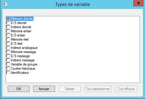

Où vois tu integer ? Ce type de variable a t-il un autre nom ?
Re: Ecriture bit de mot
ah excuse c'est mémoire entier !!!

Cela ne fonctionne pas...
J'ai : (mémoire entier).Name = (E/S discret).Name;
Tu es sur qu'il n'y a pas de conflit de type ?
