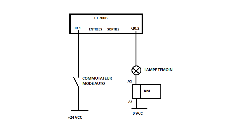

Re: branchement ET200B
Voilà le schéma ce que je veux faire.
En fait ce n'est pas un interrupteur mais un commutateur (auto /manu) , j'ai simplifié sur le schéma.
Ce que je ne comprends pas c'est pourquoi il faut deux fils sur les entrées ou les sorties.
Pour la première connection en IO.1 que dois-je brancher comme deuxième fil et sur quelle borne ?
Même question pour Q0.2
Je me suis permis d'être scolaire.
Il faut deux fils pour raccorder une entrée: oui et non.
Sur ton schéma il y a bien deux point de connexion pour un entrée: Le 24VDC de ton commut/bp/whatever et le fil d'entrée à proprement parler.
Ce 24VDC c'est le potentiel de la carte d' entrées (L5+), tu n'as pas le choix. >> deux fils
Maintenant, si tu dois câbler un deuxième commut/bp/whatever, tu reprends le 24 sur le premier bouton et tu ramène un fil sur ta deuxième entrée. >>un fil.
Capito?
Au passage, ta lampe témoin tu devrais la câbler en parallèle de ton relais.
Capito?
