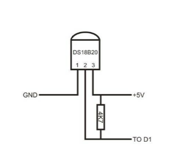

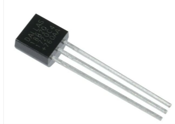

Merci pour la réponse rapide. j'ai d'autre capteur de température :
Vous pensez que ça serai compatible avec TM3AI2H.
Merci comme toujours.

La bête noire à trois patte communique en bus I2C, ce n'est pas de l'analogique !
(sinon, c'est un assez bon capteur)
Pour la sonde thermocouple, il faut un convertisseur thermocouple/4-20mA pour l'adapter à votre carte
Eric

ericlardechois a écrit : 05 juin 2019, 08:10 Bonjour,
Eric
Corrige moi si je me trompe, le module TM3AI2H je pense qu'il comprend les signaux soit en 4-20ma ou même 0-20ma soit en -10V-10V ou 0V-10V.
Merci comme beaucoup comme toujours.

il te faut un convertisseur sonde pt100 / 4..20 mA
ericlardechois
Messages : 125
Re: M251 TM3
Message par ericlardechois »
Oui le module "comprend" le 4-20mA le 0-20mA le 0-10v ...
Éric
