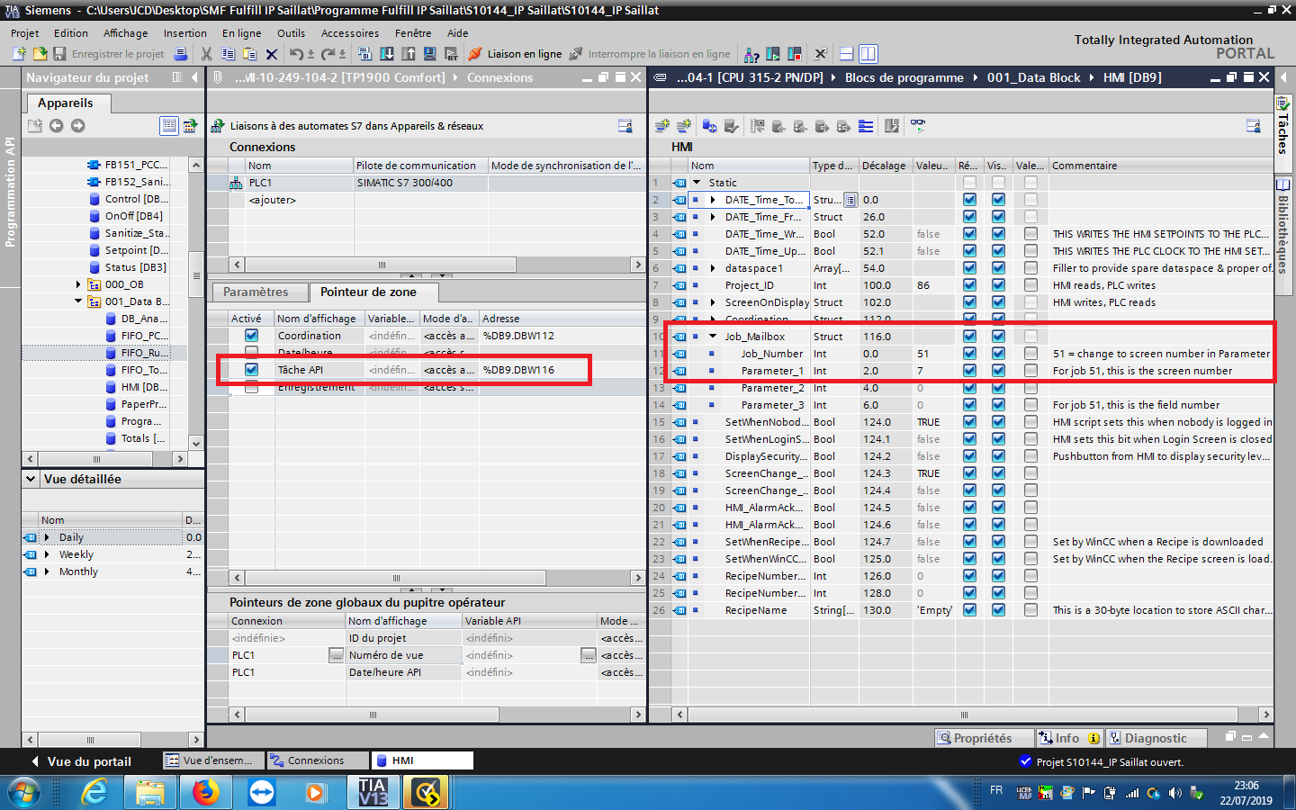

Je voudrait forcer l'affichage de certaines pages en fonction de l’état de ma machine. (Genre afficher la page des commandes manuelles quand on tourne la clef du pupitre en position manuelle, puis retourner sur la page du mode automatique quand on la tourne de l'autre coté. Le truc de base quoi).
Je n'ai pas trouvé le moyen d’exécuter des scripts sur événement ou de façon cyclique. (J'ai pas trouvé de truc pour faire des script tout court . Ça existe au moins les scripts sur un KTP400 ?)
Dans la liste des variables de l'afficheur j'ai bien trouvé a associer un événement a un changement de valeur d'une variable, j'y ai mis un "affichage page par valeur", mais j'ai du passer a coté de quelque chose parce que ça ne fonctionne pas.

On ne peut pas faire de scripts dans un KTP, ce sont des pupitres basiques qui ne valent pas cher et sont donc plus limité. Pour l'affichage des pages il faut aller dans "connexions" et "pointeurs de zone", en affichant l'aide sur "tâches API" tu trouvera facilement comment faire. Pour le démarrage c'est curieux, je n'ai jamais eu ce problème, par défaut ça démarre toujours tout seul, c'est un afficheur neuf ?
Voici un exemple de co,figuration avec un DB dédié pour la com avec l'IHM

Pour le changement de vues via le programme il y a deux techniques soit les pointeurs de zones ou bien en passant par une variable en tant que trigger.
Pour la seconde il faut créé une variable api de type int ou word .Puis une autre variable mais dans les variables ihm cette fois ci.
Paramétrer celle de l'ihm en cycle continu et lui associée un événement "activer vue par numéro" puis saisir la variable ihm comme déclencheur.
Par la suite il faux associée les deux variables.
Puis à l'aide de bloc move envoyé le numéro de vue voulu.

Pour mon changement de page j'ai fait ça avec un événement sur variable. Mais y'a un piège ou j'ai zappé qqch. Si la variable n'est pas utilisée sur la page en cours d'affichage, le pupitre ne détecte pas l'évent. J'ai triché en cachant un champ dans un coin, sous un autre truc.
C'est sale mais ça marche.
